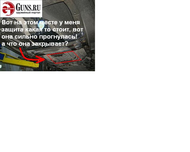

Там где ты нарисовал у тебя стоит защита коробки!
stillwater
17 Март 2008
84
Grand Vitara III 5d 2.0 AT Top White 2007
Ответ: Круто посадил НГВ5д на днище что могло поломаться?
все пипец! защита коробки вогнулась на сантиметр примерно! фак! это она тарахтит при переключениях теперь! =( наверное
