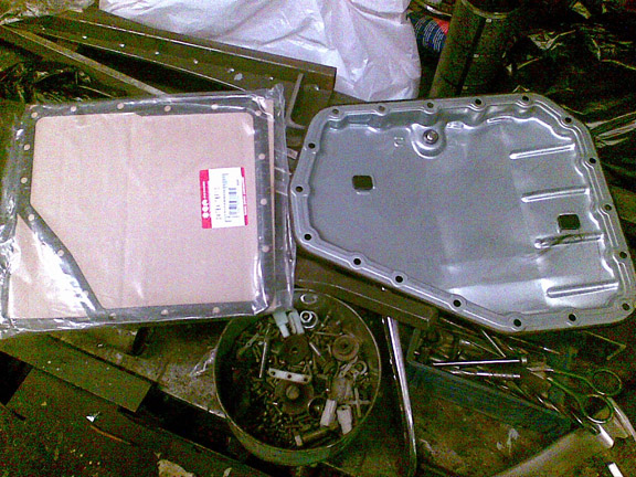

Вот какая интересная история получилась. В нашей основной ветке "Расходники к праворульным SWIFT'ам и дорестайлинговым IGNIS'ам" указаны коды:
Прокладка АКПП - (24784-78F10)
Фильтр АКПП - (26570-83E10)
У Якобсона, который собирал информацию, был Swift 2001 года. У меня - 2003-го. До этого момента все коды всегда совпадали. Поэтому не сомневаясь ни минуты, я заказал эти две детали.

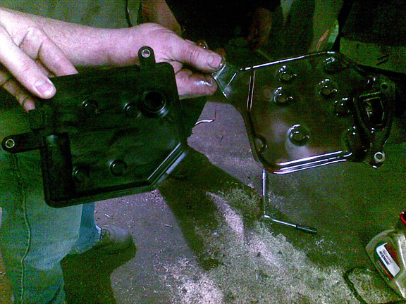

А в сервисе оказалось, что ни прокладка АКПП, ни фильтр не подходят! На фотографиях слева - заказанные детали, а справа - детали с моей машины. Ясно видно, как они отличаются.
UPD: в моей машине (фильтр на фото справа, 26445-79C10) фильтр с металлической сеткой, а тот что я купил - с матерчатой, или типа того.
Залез сегодня на drom, и выяснил что нужные мне коды деталей таковы:
фильтр АКПП 26445-79C10
прокладка поддона АКПП 24784-79C10
Будьте внимательны, и в принципе нужные вам детали можно в принципе определить по форме масляного поддона АКПП на вашей машине.
Также возник вопрос насчет жидкости АКПП. Залили Dexron 3 - везде он упоминается, в том числе в сервис-мануале к Ингису. Но с учетом истории с разными коробками, я начал сомневаться. На щупе другая маркировка: ATF 3317.
п.с. Теперь у меня есть ненужные прокладка и фильтр, никому не нужно? Прокладка АКПП - (24784-78F10) Фильтр АКПП - (26570-83E10)
