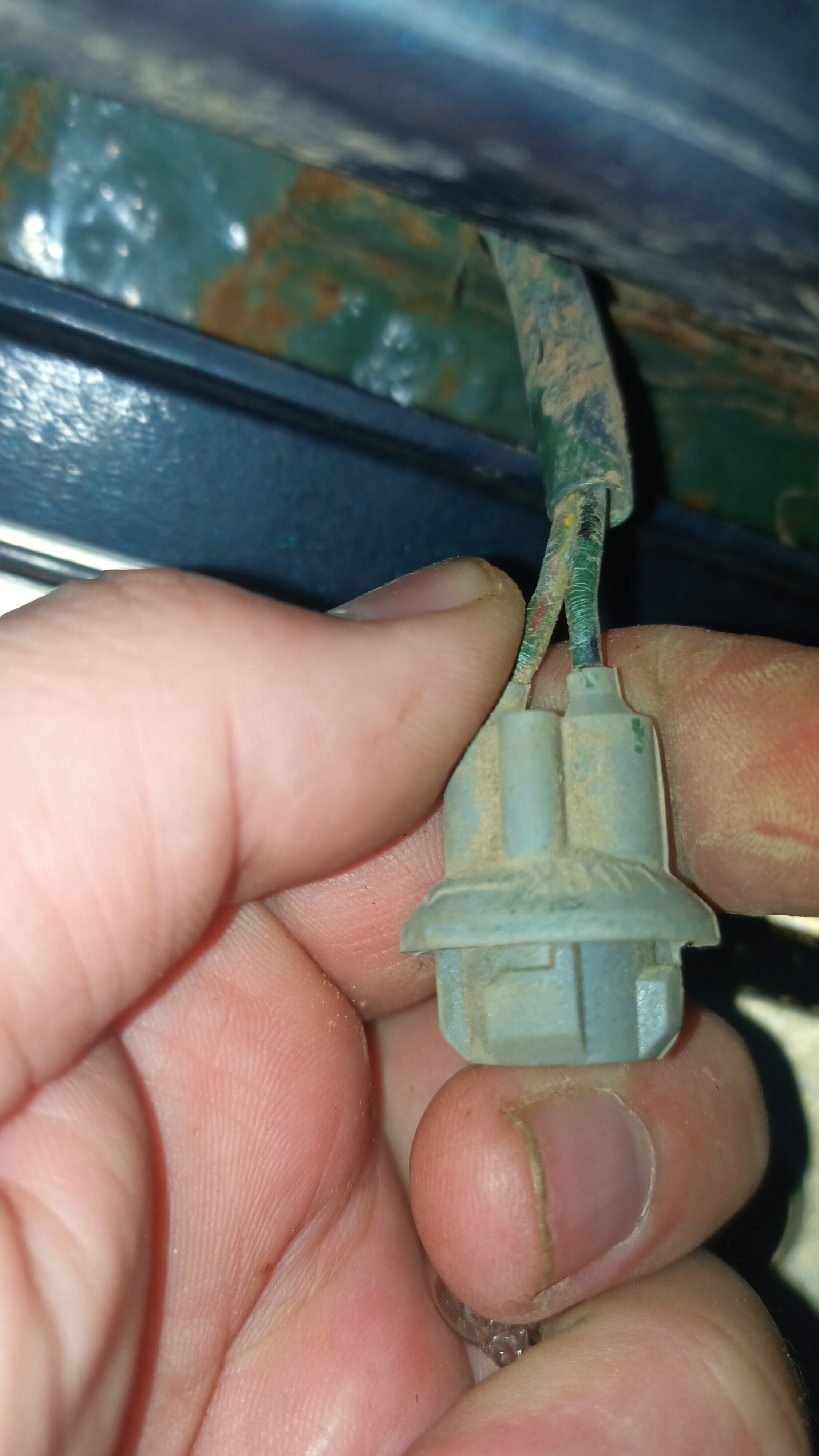

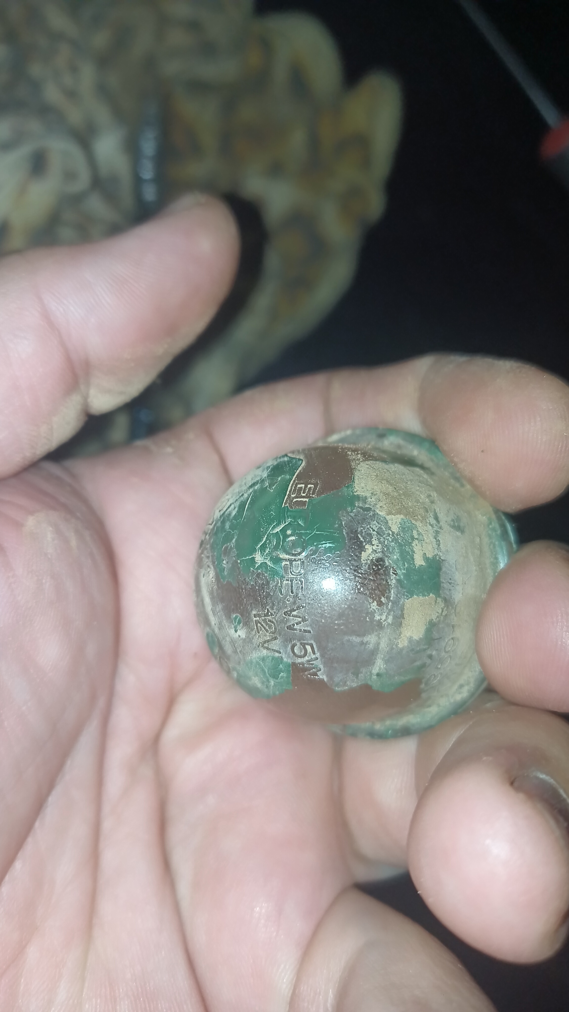

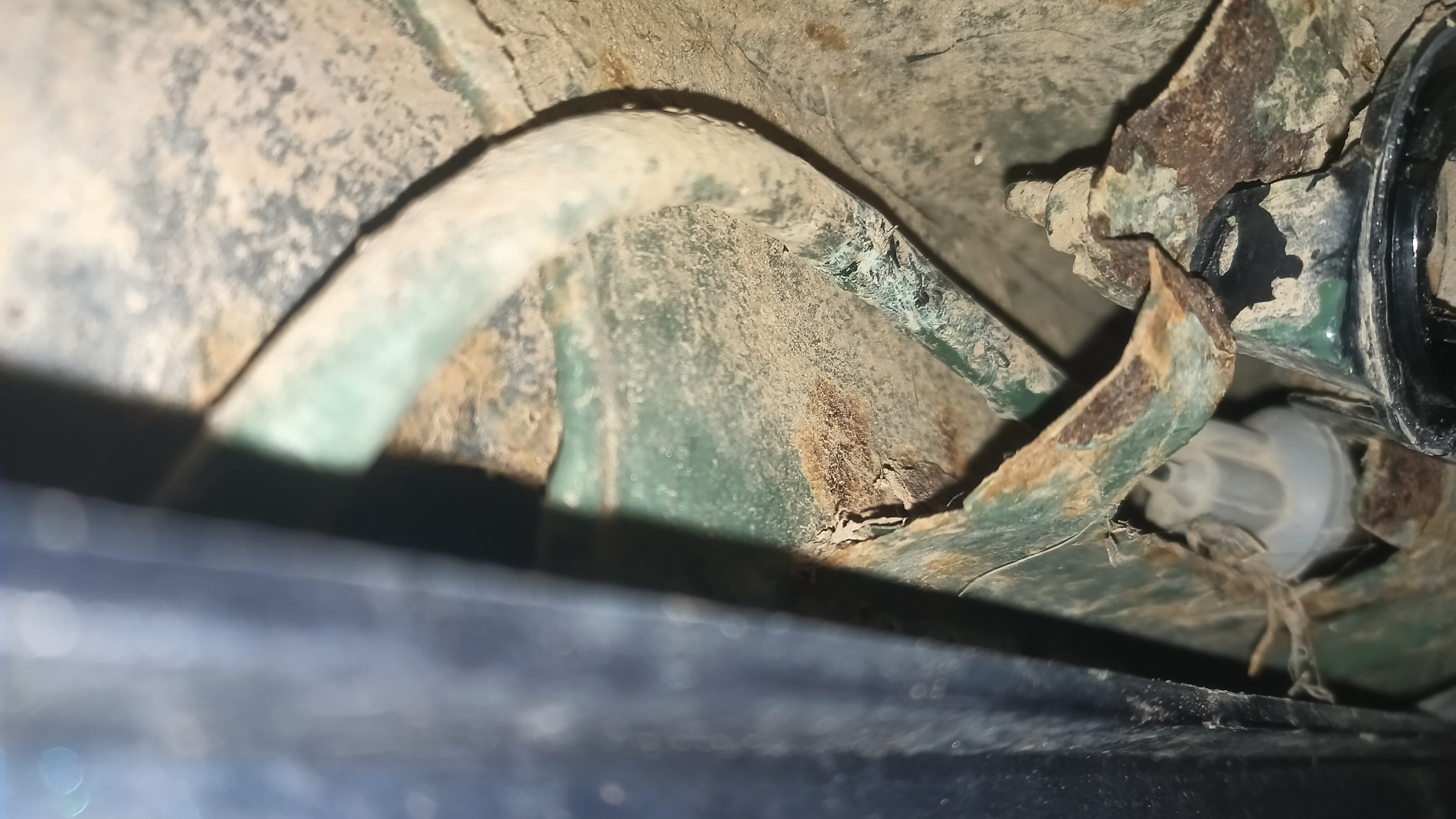

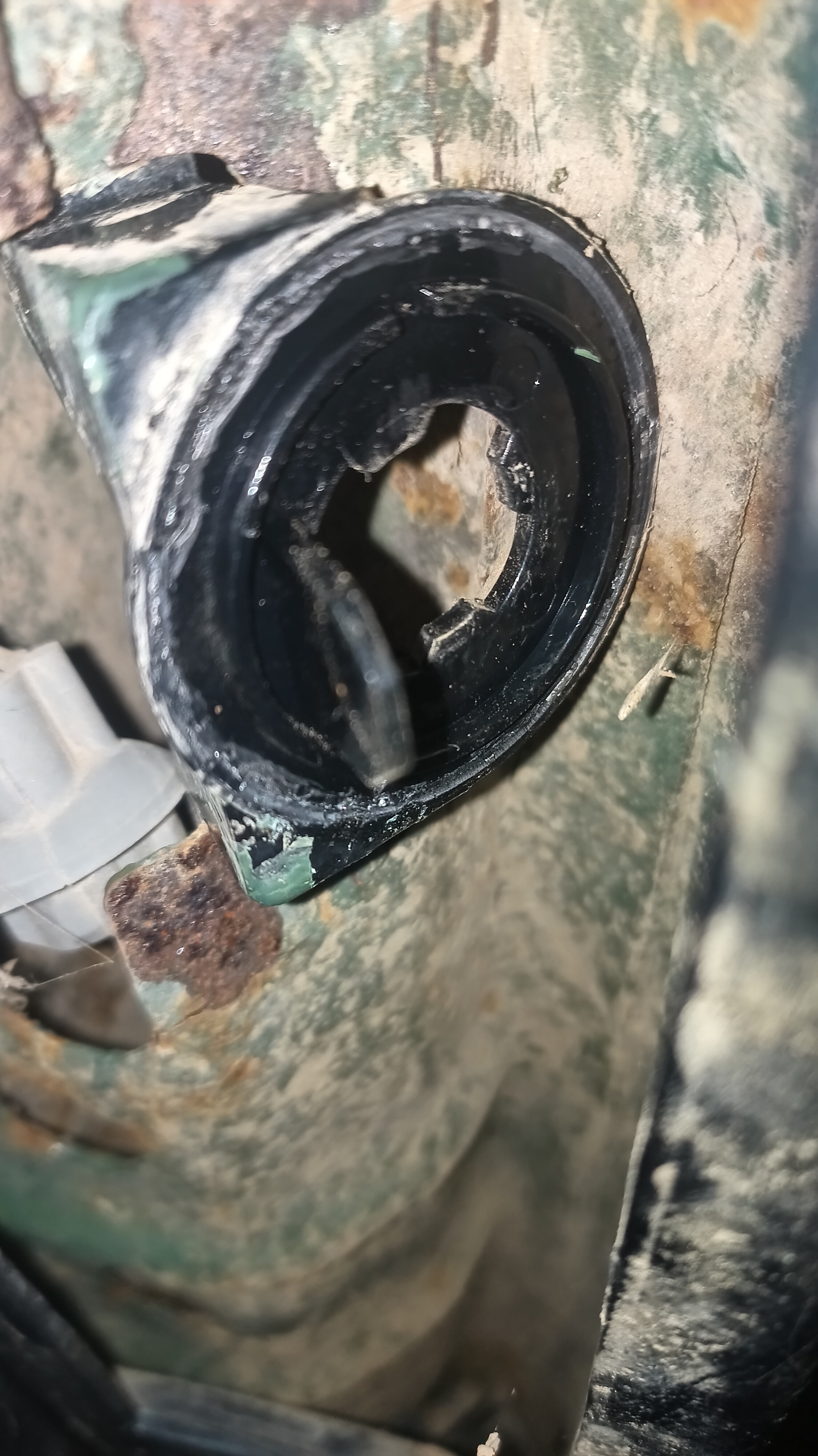

KiMaks
1 Ноябрь 2022
Красноярский край
Suzuki Grand Vitara 1 поколение
Да уж, пусть лучше будет одноразовым.
Снимал на снятом усилителе бампера. Эмоций хватило. Суть снятия - умудриться надавить (скоба, лопатка, петлёй струны …) на фиксатор, расположенный с противоположной стороны контактного разъема
. Вылетит сам или возможно придется поддеть ножом снаружи.
Разъединить разъем можно вставив плоскую отвертку по жёлтой стрелке, надавить по направлению красной и вытянуть. Если толщина жала будет достаточной - давить не придется

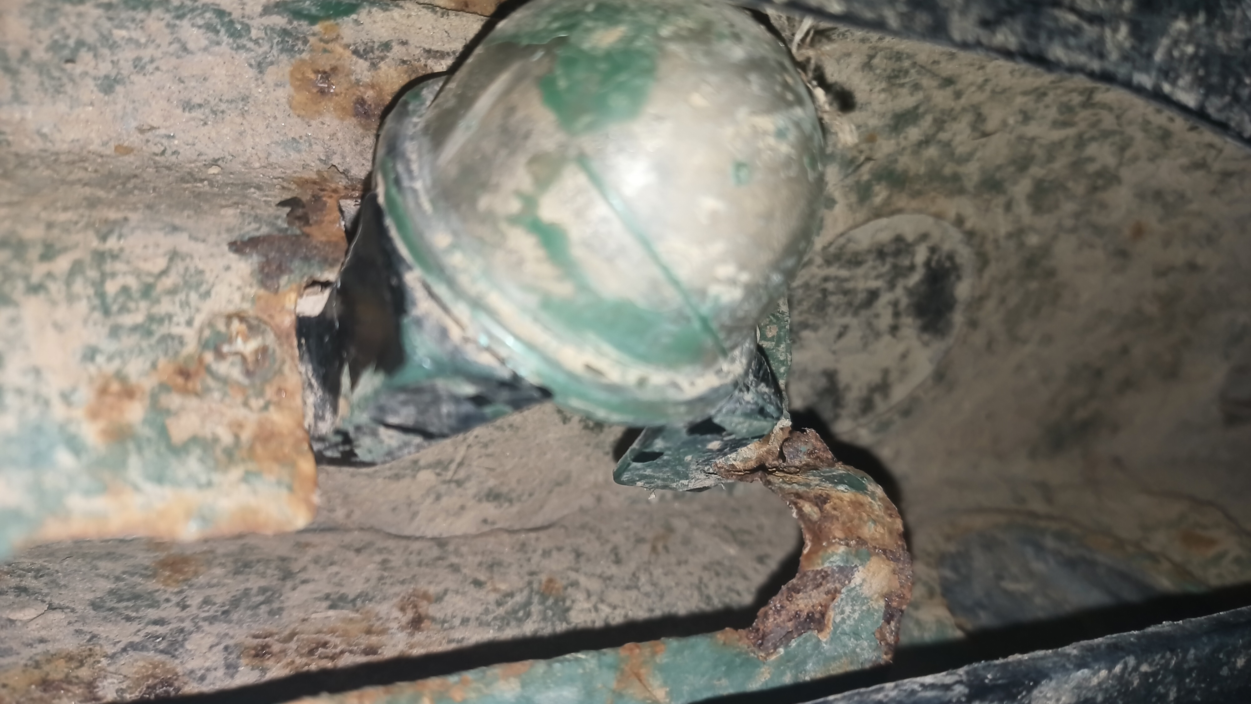

Стекло плафона снимется по этой схеме
. Повернуть против часовой стрелки и вытянуть.
PS. WD-шка стала дорогой. Для раскваски пользуюсь этим
. Эффект тот же, а то и лучше.

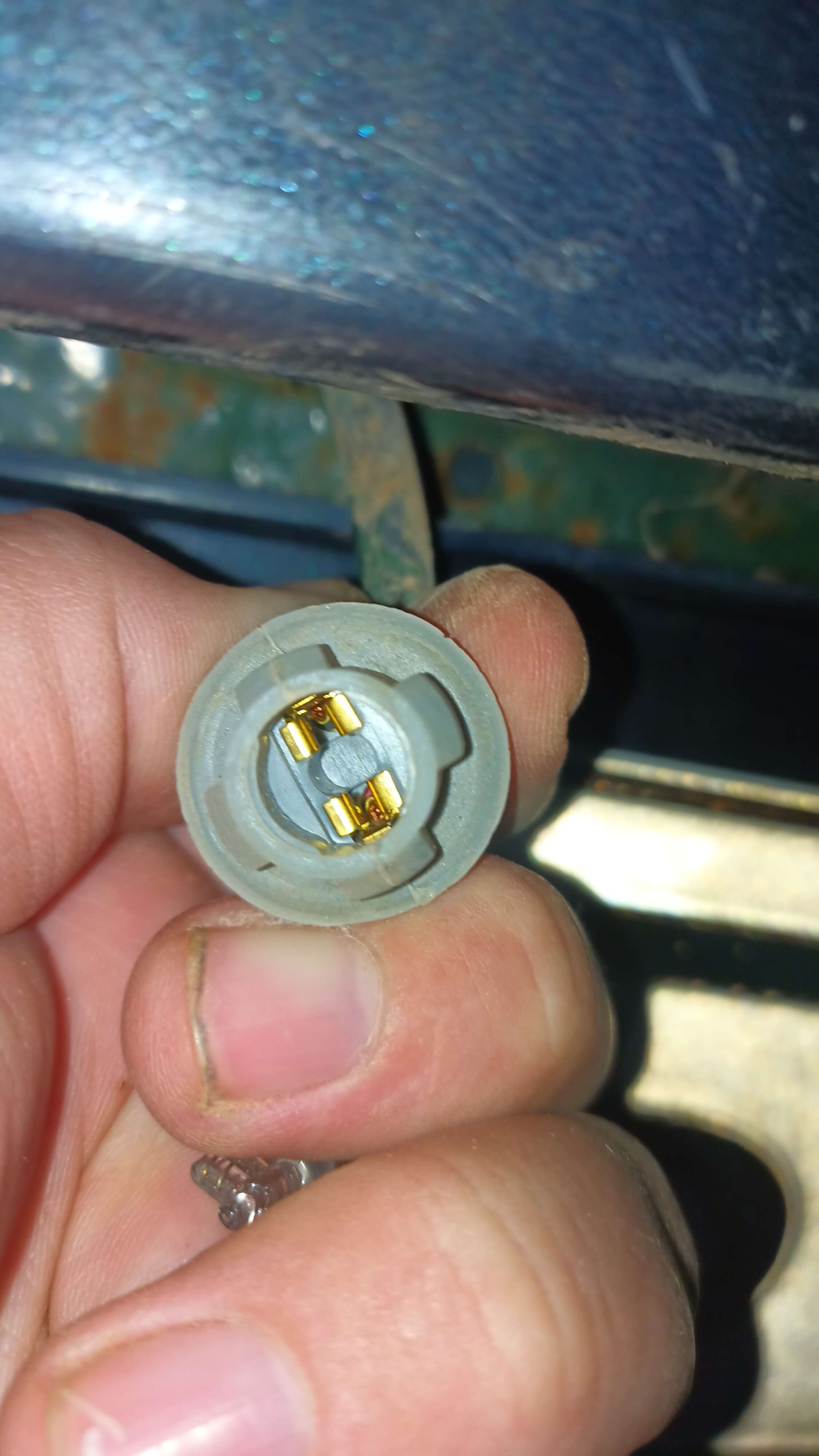

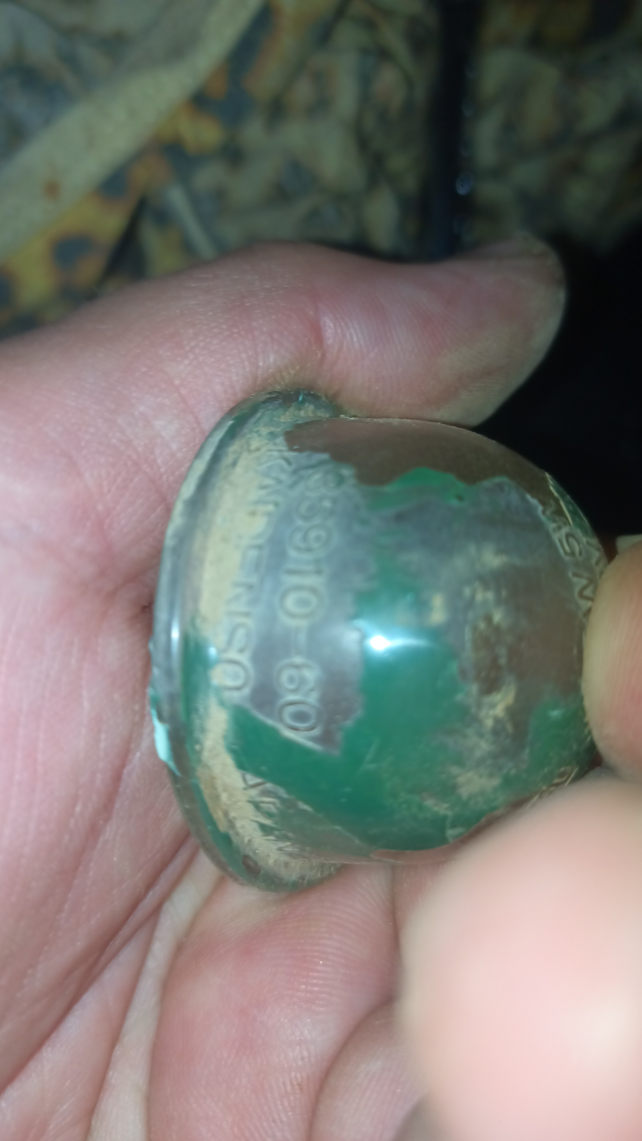

Я послушал совет сети и пытался отвернуть и ключом и подковырнуть в итоге отломал плафон, конструкция у меня такая 1993 года модель.
Плафон прикручен двумя болтами. Планка сгнила, болты заржавели.
Если говорить про замену лампы то плафон резиновый и герметичный что обеспечивает сохранность контактов.
