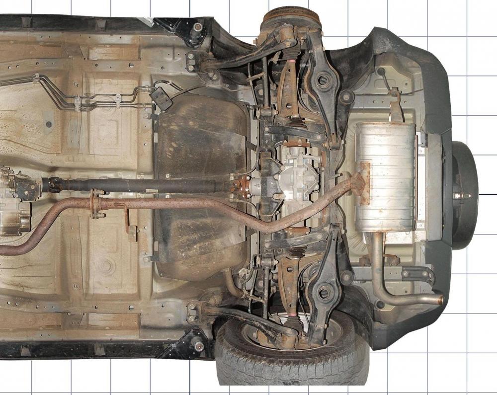

если бензин нужен только для запуска в холодную погоду а потом идет переход на газ то может вместо бензо бака поставить газовый балон, а бензо бак емкостью 5литров разместить в той нише под полом багажника
Под полом багажника находится задняя подвеска на подрамнике (все это занимает очень много места) и глушитель. Бензобак находится в районе заднего сиденья.

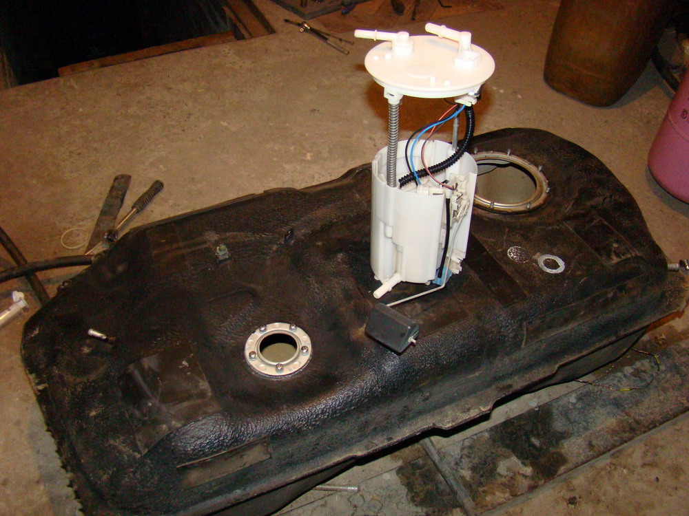

он не обнимает кардан а там 2 бака соединенных патрубком можно вместо одного поставить газ а второй оставить, балон можно изготовить по размеру штатного бака но с закруглениями
Не задумывался почему газовые баллоны за очень редким исключением цилиндрической формы. И кто изготовит такую бомбу и кто потом ее опрессует и даст разрешение на эксплуатацию

Ну вообще-то есть баллоны тороидальной формы для установки в нишу запаски. Но такие конечно здесь тоже не подойдут.
