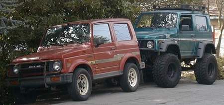

Всовывают и гораздо большие размеры, но после лифтовки и ставя диски с отрицательным вылетом. Получается монстрик. И делают это только для бездорожья. На шоссе широкие шины ругают. У нас зависимая задняя подвеска и на широких появляется колейность - зад переставляет на неровностях дороги, машинка дёргается в колее.

У Вас же лифт вроде. Какой? Просто хоккейные шайбы, или серьёзный, профессиональный? Давление небось 2.0? И насколько узкая резина? Для широкой резины ставят диски с отрицательным вылетом, чтобы за раму не цеплять.

Давление 1.6 - могучая вещь. Поездил по первости с 2.0, жуть, грохотало, переставляло, рыскало, козлило. Теперь только 1.6, однозначно. Пусть чуть подсдуты внешне, зато оптимально.
Насчёт колейности, при зависимой задней подвеске это плата за внедорожность. Оси неразрезные, как у тележки, без шарниров, и колёса зависимы, и если одно на неровности, тащит за собой другое и зад мотает. Зато вне дорог не полетят шарниры.

На наши машинки допустимы 235/60/R16, а 245/75/R16 примерно на 8см больше по диаметру, т.е. на 4см будут ближе к арками и явно будут задевать кузов. Это шины на большие внедорожники или лифтованные небольшие. Это как обувь, надо брать строго по размеру :).
