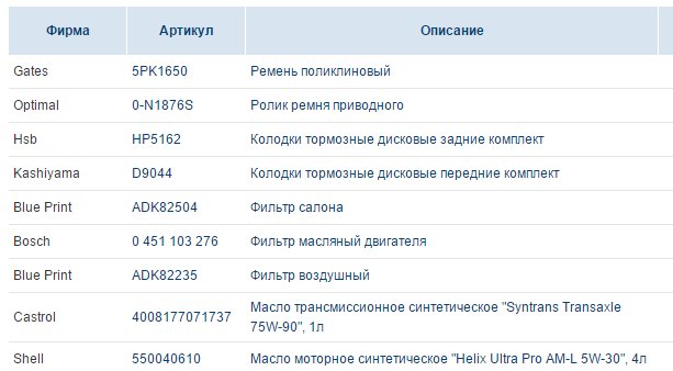

Грандоводам привет! Досталась машина с пробегом под 90 тыщ.
Suzuki Grand Vitara II 2010 г. J20A МКПП
Первый мой полноприводный автомобиль. Вот что планирую менять.
Подскажите? что добавить и по производителям посоветуйте, кто какие ставит?

Фильтра, масла - менять само собой , колодки по состоянию, ремень и роликИ тоже. Проверить развал/схождение перед и зад.

Тоже на носу ТО 90
Спасибо пилоту51 за список.
Масло в движок лью фирменное Сузуки, с ним понятно. Колодки все менял недавно. С фильтрами всё понятно, меняем все. Подскажите, какое лучше купить масло в раздатку? В редукторах можно пока масло не менять?
С ремнями вообще ничего не понимаю, объясните чайнику, сколько их у нас (приводной, ГРМ) и какие надо менять. Про ролик тоже.
Также меняем ОЖ, какую покупать и сколько, тот же вопрос про тормозуху.
Стоит ли трогать развал схождение, если машину никуда не ведёт?
Спасибо, если кто ответит.
Менять через 30000 км и в раздатке и в мостах. Лить 75W90 GL 5. 4 литра хватит везде поменять.
Ремень один, в роликах можно подшипники заменить, есть тема с номерами.
В ГРМ - цепь, если не бренчит - можно не менять.
Castrol NF - 3 шт. концентрата хватит. Тормозуху любую ДОТ4, литр.

Тоже на носу ТО 90
ГРМ
ГРМ цепь ходит до 200 тыс.
ОЖ - купите лучше оригинал у дилера или экзисте Suzuki LLC, его номер 990E0-59J44, вам сольют при замене 5,5 литра и зальют столько-же свежего. А если менять на другой, то придётся хорошо промывать, иногда не один раз, официалы точно это не делают. Кастрол пойдёт с промывкой, но его меняют каждые 3 года. Если не найдёте оригинал LLC, то не Кастрол, а Ниссан 248 или 250, он (как и оригинал) из концентрата Аrteco, есть везде и продаётся в 1- и 5-литровых банках, а оригинал только 5л.
Тормозуху можно любую ДОТ4 ведущего производителя, они все хорошие. Главное менять чаще.
Болты регулировки колёс нужно трогать чаще, даже если всё нормально, а то закиснут и придётся срезать.
