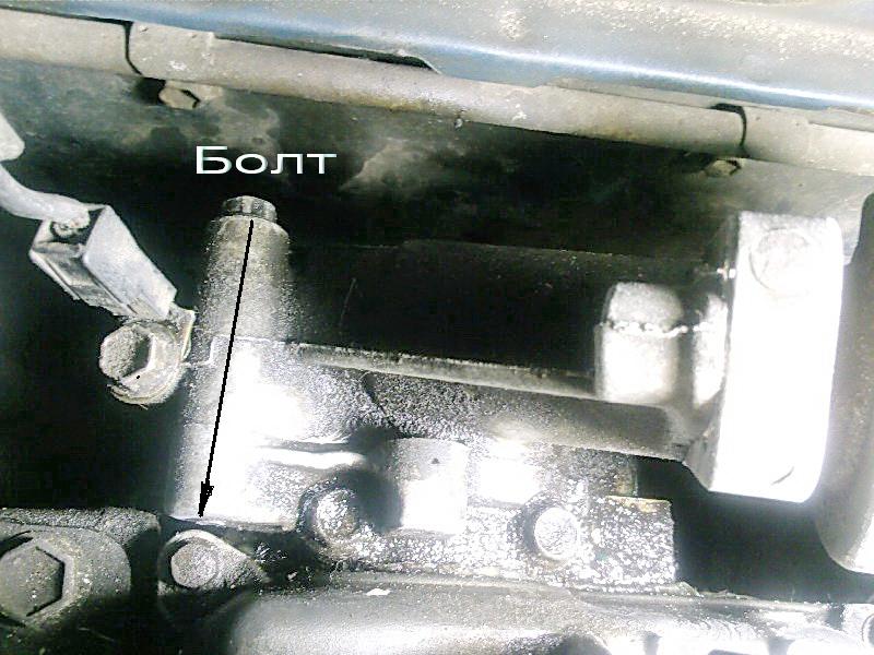

Распред сидит на одном мощном регулировочном болте в прорези. Выкрутить его и вынуть распред, только положение болта в прорези и бегунка засечь, а то выставлять зажигание придётся по ВМТ. Помеченный на рис. болт вроде болтик клапанной крышки.
alex29
30 Декабрь 2008
642
Архангельск
Ответ: Трамблер на G16B
Про рег. болт речи не идет. Он был выкручен и распределитель свободно вращался.
На фото головка болта там где надпись "Болт", стрелкой указано тело болта в корпусе.

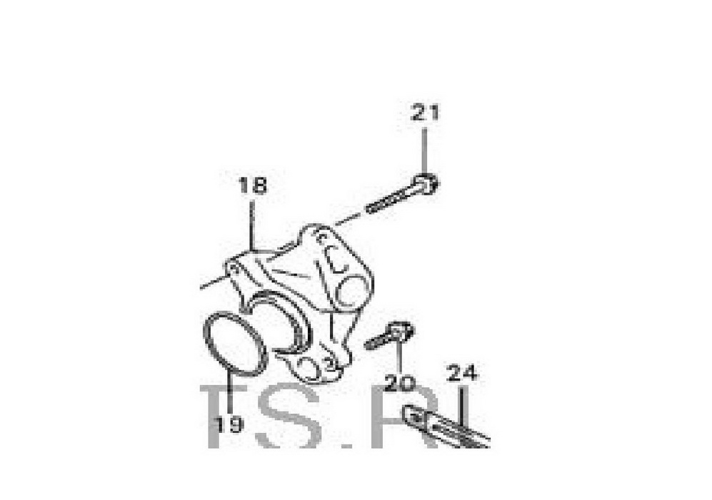

А, понятно :). Тогда тяни распределитель, не сорвёшь, там просто шестерня в зацеплении с распредвалом в масле должна быть, может сухо. А три длинных болта крепят не привод, а как бы стакан с маслом к ГБЦ, внутри которого зацеплены распредвал и шестерня распределителя. Откручиваются они только при снятии распредвала и ГБЦ.
alex29
30 Декабрь 2008
642
Архангельск
Не могу открутить длинный 21 болт, там еще два маленьких 20 и за корпусом, эти - нормально.
Так что, чтобы поменять резиновое кольцо 19, надо распредвал снимать?
Не может быть!
Думаю его и не снимешь пока корпус привода 18 не открутишь.

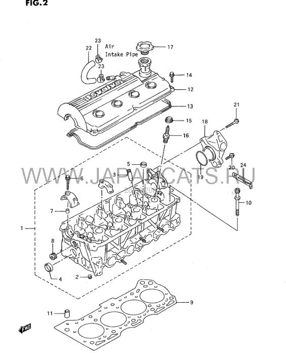

Сочилось по задней стенке блока. При осмотре понял, что именно из под привода, а не из под колечка трамблера(оно достаточно высоко, хотя при снятии виден вынос - не круглое). Как снимал ясно(описал). и gorst подсказал как снимать трамблер. Все снимается довольно таки легко. Привод на 3-х болтах - 2 коротких один длинный, колечко
http://www.japancats.ru/suzuki/Parts.aspx?ModelUid=f1bd761e-cf9e-4ddb-9cab-b19dedd3c7f3&FigId=2 №19~ 100 р на эксисте.
При снятии обнаружено протекание чез кольцо. При этом когдато пытались лечить эту проблему.
Колечско продавлено до квадратного профиля, было замазано герметиком, который высох.
Все удалил, вставил новое, на всякий случай промазал колечко прозрачным герметиком(кроме него ни через чего не потечет), ну и.... на место.
