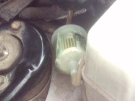

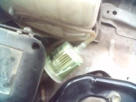

    Уже писАл тут:
    после бачка,врежте топливный фильтр от нашемарок(~20р.) и забудете про засоры:thumbsup:

    На выходных сфоткал фильтр противозасорный:D
      Размер файла:
      11,3 КБ
      635
      Размер файла:
      15,1 КБ
      630

    Та я чё,я ни чё:D.У меня уже 3года,как к форсункам претензий нет.

    p.s. Поставил такие же фильтры, как на фотках, тока вот припозднился с задней магистралью...:(

    Залил в бачек химии бытовой всякой - и для промывки труб, и очиститель стекол - и вуа-ля все работает!!! правда что было - история умалчивает, т.к. была снята задняя форсунка и торчала одна трубочка. Может чего и вылетело - я не уследил. А вот фильтры проточные - это дело!!! Как говорится - "все гениальное - просто". Большой респект "коллективному разуму" и отдельным его "клеточкам"!!!
