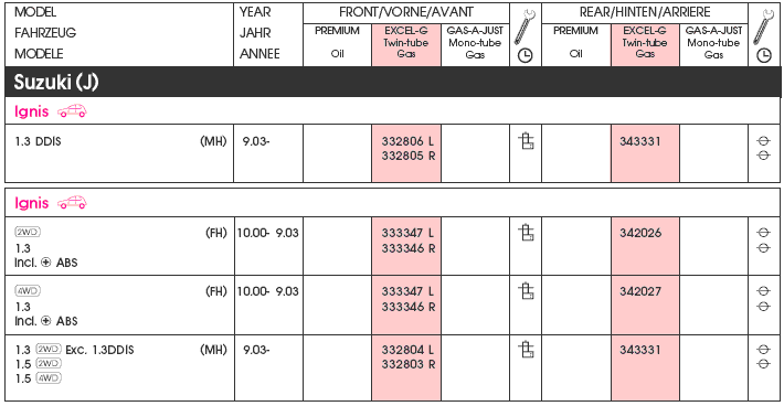

Потекла стойка. Думаю по цене и по качеству приобрести Koyaba. В сервисе заказал. Мастер звонит говорит затрудняется с выбором. У меня Ignis 1.3, МКП, конец 2005 г. Может кто сталкивался с подобной проблемой?

на эксисте указан Игнис-1 (2000-2003) и Игнис-2 (2003-2007)
а к совместимым каябам только Инсгис-1
да еще есть различие стойки для машины с АБС или нет

Каяба 332803,332804 -других нет (стойки конкретно на рестайлинговый Ignis)
Для машин с ABC
Сделаны на заводе KYB в Чехии
Брал 3500 за пару (сейчас посмотрел Eхist там 2400 за одну)

Поставили оба передних амортизатора и сразу заменили их верхние опоры (41710-80G10).
Верхние опоры амортизаторов только оригинальные, от 1.500 до 2.100 руб за штуку.
Амортизаторы Каябовские имеют следующую маркировку:
левый: 332806
BG28
KYB
правый: 332805
BG28
KYB
На место стало все без проблем. Все элементы силового крепежа и шлангов полностью подошли.

возник вопрос по стойкам на рестайл. оказывается они для разных колес разные.
каябы на Р14 332803/4, на Р15 332805/6, задние одинаковые 343331.
Гуру подскажите так ли это? для всегдаправильного развала игниса на разные радиусы разные стойки???

В оригинальном сузуковском каталоге
на диз р14 стойка 41601-86G70
на диз р15 стойка 41601-86G80
на бенз р14 стойка 41601-86G50
на бенз р15 стойка 41601-86G60
а рычаг для всех один.
