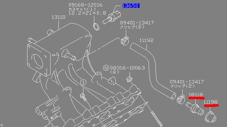

Смотри рис.
Подчёркнутые детали- это резиновое кольцо клапана вентиляции картера и сам клапан 8)
Необходимо, наверное, снять клапанную крышку.
коды следующие
18118-78G50 -сам клапан
11198-58B00 -кольцо
ну и сама прокладка клапанной крышки 11189-78G01
удачи в ремонте 8)

Да, вокруг него, кстати, масло сопливит, и он просто вытаскивается из клапанной крышки, с небольшим усилием. Чтобы до него добраться нужно только снять интеркулер, крышку можно не снимать. На днях попробую его снять, посмотреть, может почистить получится. Если не выйдет, буду заказывать.
Спасибо за наводку!

Привет, скажи пожалуйста откуда у тебя такие чертежи от К6А, может есть ещё чего? типа документация?
Kolas
12 Июль 2007
415
Kazan
Ответ: Двиг К6А (0,66) - датчик распредвала?
привет, картинка из каталога запчастей сузуки.
можно скачать на этом сайте смотри "поиск".
