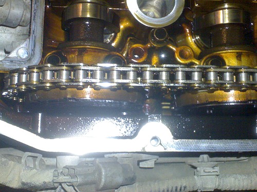

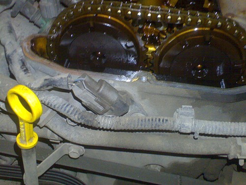

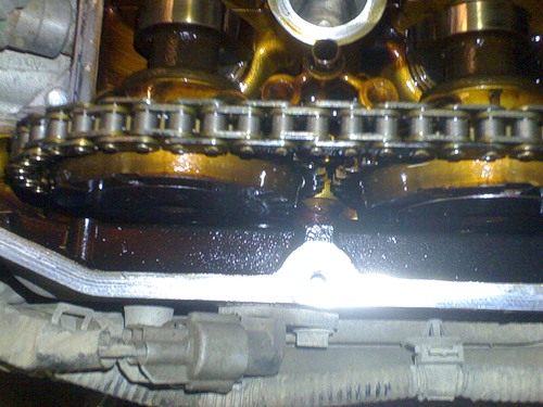

Нашел второй датчик,под воздушным фильтром,напротив первого,который на виду это был датчик каленвала(чтобы там не говорили)с заказом проблема-номера одинаковые,крепления разные.
dj Ram
29 Апрель 2009
Благовещенск
suzuki mr wagon 2002
Ответ: Двиг К6А (0,66) - датчик распредвала?
дАТЧИКИ ТУПО ОДИНАКОВЫЕ ПРОСТО В РАЗНЫЕ МЕСТА СТАВЯТСЯ ,СЕГОДНЯ ЗАБРАЛ ДАТЧИК С МАГАЗИНА ВО ВТОРНИК БУДУ СТАВИТЬ ,НАВЕРНО ПОСТАВЛЮ СНАЧАЛО ПОД ВОЗД.ФИЛЬТР ТАМ ТЕМПЕР НАВЕРНЯКА ВЫШЕ,А ЕСЛИ НЕ СРАБОТАЕТ ТО ПОСТАВЛЮ НА ЛОБОВИНУ И ПОСМОТРИМ.

Незнаю почему,но датчики в сузуки это слабое место,при высокой температуре датчик начинает отрубатся,и тяжелее датчику который под возд.фильтром(там жарче).

Я своими глазами видел оба датчика,первый понятно видно так он слева,а чтоб второй увидеть надо крышку двигателя снять и возд.фильтр получается он справа.
