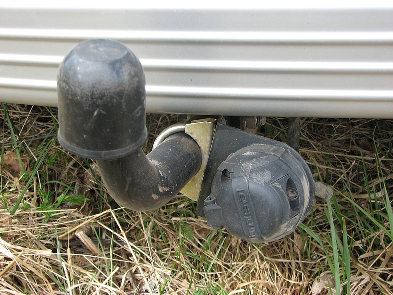

Доброго времени суток, вот бы фоты посмотреть не обязательно с низу , а внешний вид ХОТЯ БЫ сильно ли уродует машинку7
более мелкого вида пока не нашел, а здесь видно решение по креплению розетки, что бы она не мешалась на бездорожье
brownie1
16 Апрель 2008
Москва-Красногорск
Ответ: Фаркоп
Я то думал, там по среди бампера пилить надо , а здесь видимо с низу подточить надо и усе, лан буду дальше думать нужен мне "причал для чайников" или нет. Спасибо
Константин
21 Октябрь 2006
7,453
2,123
всех не перечислишь...
Ответ: Фаркоп
там внизу небольшой вырез, его почти не видно. Живу в районе Планерной, можно пересечься, покажу что и как.

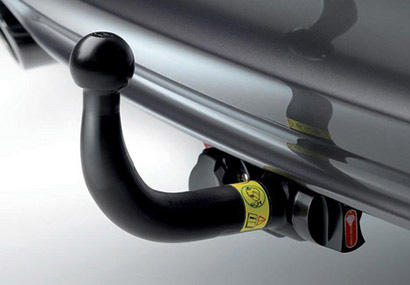

ZKI был прав, это Арагон
вот цитата из ответа
Фаркоп испанской фирмы ARAGON E6109AV.
Но дорогой, сволочь. (Мне обошолся с учетом скидки за 11.755)
Вот ссылка: http://www.kovrikauto.ru/fullinfo.phtml?idw=3442
Вот как выглядит
Насчет нужно или нет резать бампер задал вопрос владельцу....

Пришел ответ про факоп, о котором писалось выше
Бампер не режется. Прорезать надо только круглые отверстия в облицовке багажника на лонжеронах под головки болтов, которыми крепиться балка фаркопа.
Всетаки бампер режется снизу... вот фото...
