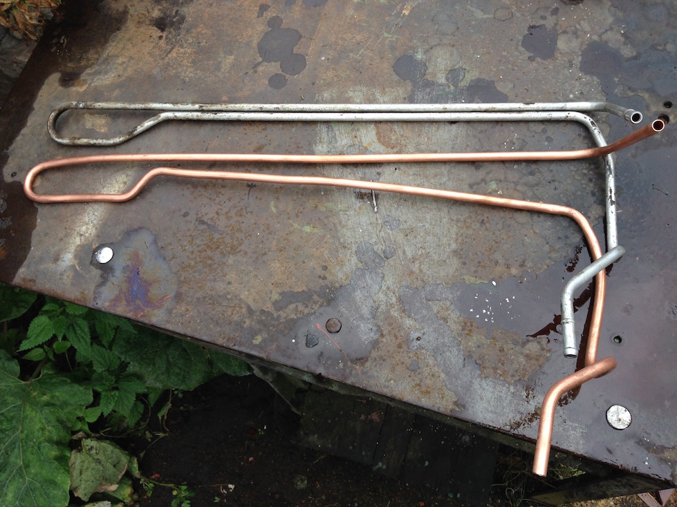

Фухх... заменил радиатор охлаждения ГУР, дырки в трубке не нашел на глаз, но купил медную трубу 10мм в "Метизах" длинной 3 метра (765 руб).
Очень пригодился трубогиб, валявшийся в гараже с давних времен, так как согнув руками 90 гр, трубка перегнулась.
Трубогибом согнул как родную формой, установил, залил жидкости, вроде не течет, завтра посмотрю уровень.
Теперь у меня клевый Медный радиатор ! :)

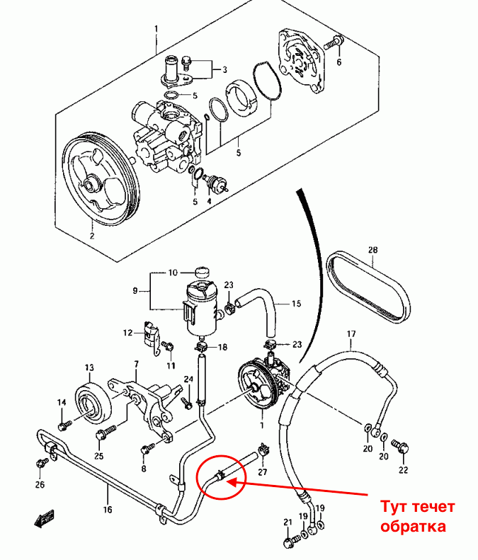

Ну какая там инструкция ? Вы же все равно не сами делать будете . Вот схема http://www.suzuki-cat.ru/?&action=d...&modif=06&gr=4&page=118&pagetitle=PS+OIL+PUMP
Для удобства можно снять решетку радиатора . Откручиваете два хомута и три болтика , снимаете деталь №17 и либо новую , либо по образу из медной трубки гнете .

Трубку надо брать Жжженую.. она мягкая, гнется легко, форму заводскую выгибать не обязательно, можно и более короткую петлю сделать и повесить на 2 хомута справа. Хомуты старые или любые другие, там давление очень слабое, так как обратная труба.

Тоже течет жидкость с нижней обратной трубки. пробовал ставить винтовой зажим.. но выяснил что дело не в зажиме , а в сгнившей трубе из алюминия. Новый радиатор стоит 4500р, б/у нашел 1700р, но нет гарантий, что не потечет через месяц.
Народ говорит, что можно варить, или обрезать и наростить резиновым шлангом, или купить медную трубку 10 мм, в магазине для грузовиков, и выгнуть ее так-же и установить на место.
Но некоторые говорят, что в нашем северном климате и без нее обойтись можно, соединив шлангом резиновым в бачок, как сделано на праворульных XL-7 с завода.
Вообщем, буду покупать медную трубку, гнуть и ставить как было, меди я больше доверяю, и радиатор сохранится.

К бачку подходят два патрубка один кривой короткий - это подпитка насоса . Второй снизу - это обратка из рейки . На самой рейке обвальцованые шланги - подача . Шланг на хомуте - обратка . http://www.suzuki-cat.ru/?&action=d...4&page=116&pagetitle=PS+OIL+PUMP+(SQ416Q:LHD)

К бачку подходят два патрубка один кривой короткий - это подпитка насоса . Второй снизу - это обратка из рейки . На самой рейке обвальцованые шланги - подача . Шланг на хомуте - обратка . http://www.suzuki-cat.ru/?&action=detail&region=EU&modeltitle=Grand Vitara&model=SQ416&modif=12&gr=4&page=116&pagetitle=PS OIL PUMP (SQ416Q:LHD)
Уважаемый, Ptizelov, спасибо вам как всегда за оперативный и грамотный ответ:)
