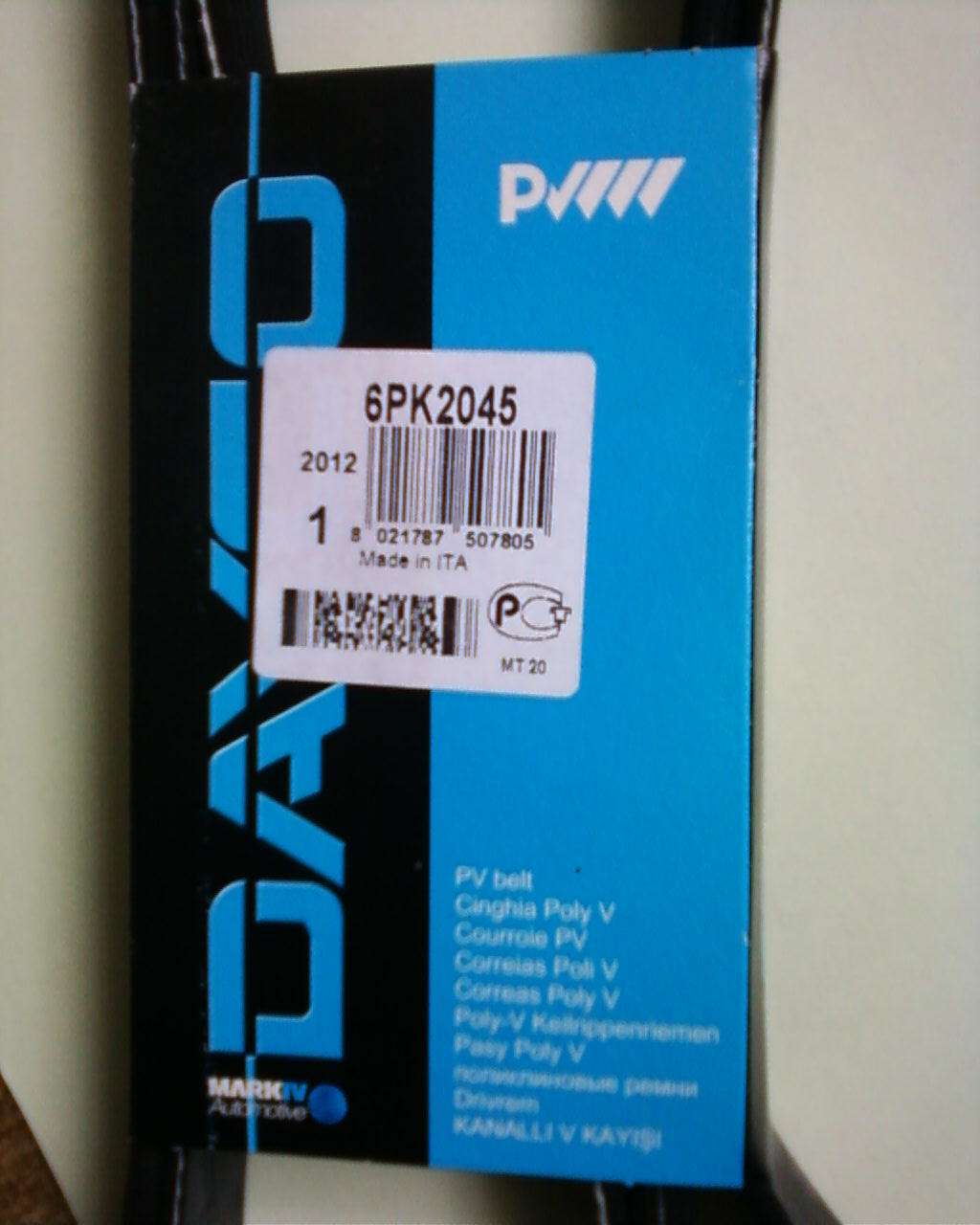

Поликлиновый ремень поменял на 52 тык. ПОРВАЛСЯ. Ощутил в движении. Загорелась лампочка АКБ, руль встал колом, пока пытался прижаться к обочине температура уже была в красной зоне. У ОфД в Волгограде по состоянию на 08.2012 - 2700руб, но теже мастера из сервиса Сузуки порекомендовали Dayco, аргументировали тем что родные рвуться и когда, это случиться одному Богу известно. Приобрел в соседнем магазине за 400р.
