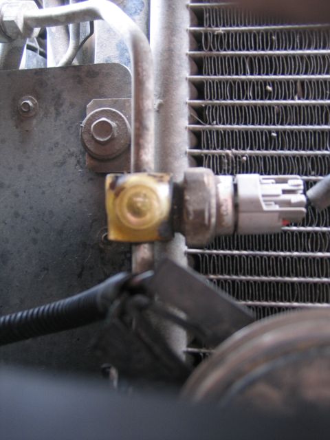

Ответ: Кондиционер
...Хотите сказать что эпоксидка выдержит давление в 15-18 атмосфер, не верю:hilarious:.
Уважаемый Алексей Иванович.
Вот этот Ваш "падающий человечек" здесь совсем не уместен.
Могу ли я расчитывать на Ваше публичное "Я БЫЛ НЕ ПРАВ" если выложу фотку заклеенного мною эпоксидкой смотрового окошка ??????
26 Январь 2009
349
орск
SGV 2,5 12.1999г.
Ответ: Кондиционер
Да, если фотка будет с поключеным манометром где будет видно давление на включеном кондере (хотя я в принципе смог бы и на не герметичной системе такую фотку сделать). Ну, а на счет человечика могу извенится и так коль уж сильно задело. ИЗВЕНИТЕ.
Panama
5 Май 2007
117
Н.Новгород
26 Январь 2009
349
орск
SGV 2,5 12.1999г.
Ответ: Кондиционер
Идеваетесь?
Обещанная фотка ниже, не поленился, щелкнул. Грязь оттер, как смог.
Елки-палки да надо оно мне смеяться над вашим кулибничеством(хотя в каких-то вещах без него ни как), я вам из опыта своего говорю, были у меня клиенты(разные) и тоже чтобы не покупать новый узел тот где утечка что только ни делали, а мне говорили: ты только заправь к тебе никаких притензий потом не будет. Я сделал, через неделю они опять у меня и что?, я опять бабки с них берю(не потому-что совести у меня нет, а потому что я их предупреждал что так все и будет). Вот когда они раза 3-4 по 1500 рублей за каждую заправку выложат тогда голова начинает думать вот и все. А эпоксидная смола не может соедениться с металом так чтобы держать такое давление(в этом месте оно самое высокое), плюс она не выносит вибрации. Такие вот дела. Желаю ВАМ чтобы летом у ВАС был комфорт;):thumbsup:
Panama
5 Май 2007
117
Н.Новгород
Ответ: Кондиционер не включается
Алексей Иваныч, я с Вами тут полностью согласен.
Но: потратить 4-5 т.р. на очередную алюминиевую железяку, которой красная цена в 5 раз меньше, я всегда успею. Тогда почему не попробовать что-то помудрить, если на месте руки и голова?
Да и все работает пока, несмотря на Ваше со Станиславским изречение :))
Спасибо за пожелание комфорта. Вам того же.:thumbsup:
ps Я так понял, все остались при своих;)
26 Январь 2009
349
орск
SGV 2,5 12.1999г.
Выходит так.
