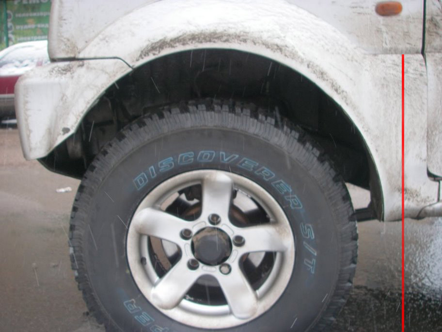

Поставил сегодня пружины (которые тайваньские голубые).
Вроде доволен, кажется они пожестче раза в полтора вазовских. Надеюсь, удастся убрать пробои подвески, не слишком в ущерб ходам.
Длина пружины 410 мм (от края до края, считая подрезанные витки). Диамер прута забыл, завтра померяю.
Высоту лифта теперь меряю только от земли, т.к. от хаба мешают расширители, да и край арки подрезан. Замер по картинке (от земли до верхнего края молдинга): справа 87 см, слева 89 см.
НО - у меня еще 6 см боди-лифта (надо вычесть).
Если не сложно, померяйте пож-та кто-нибудь это же расстояние на машине с известным лифтом, или еще лучше на стоковой.
Плюс еще нужно расстояние от центра хаба до земли у вашей машины - чтобы нивелировать размер колес.
