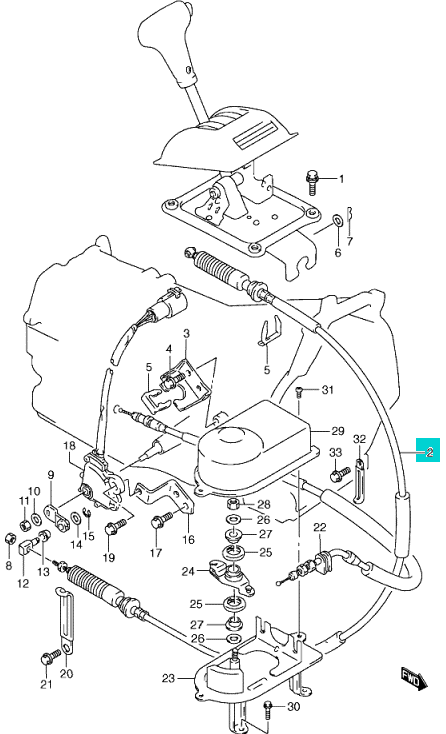

VIN в студию =))) по каталогу посмотрю.
Либо выберите номер с картинки, а лучше - и ВИН и номер :D

На картинке вообще нет этого переключателя, который штоком в АКПП заходит. Вот вин - JSAETA01C00165541

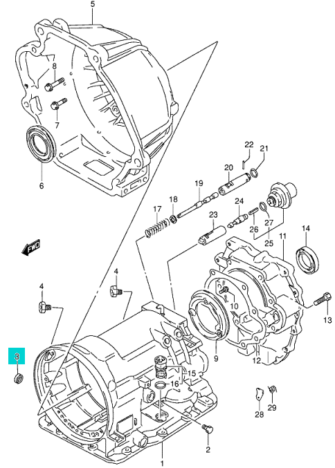

Посмотрите на рисунках. На 3AT_tm_case выделена деталь с номером 3. В каталоге это "manual select shaft oil seal". Если это она, то номер детали 24716-61a00, в экзисте вроде есть - цена примерно 100 рублей =)

Очень похоже! Спасибо!...закажу эту резинку...
