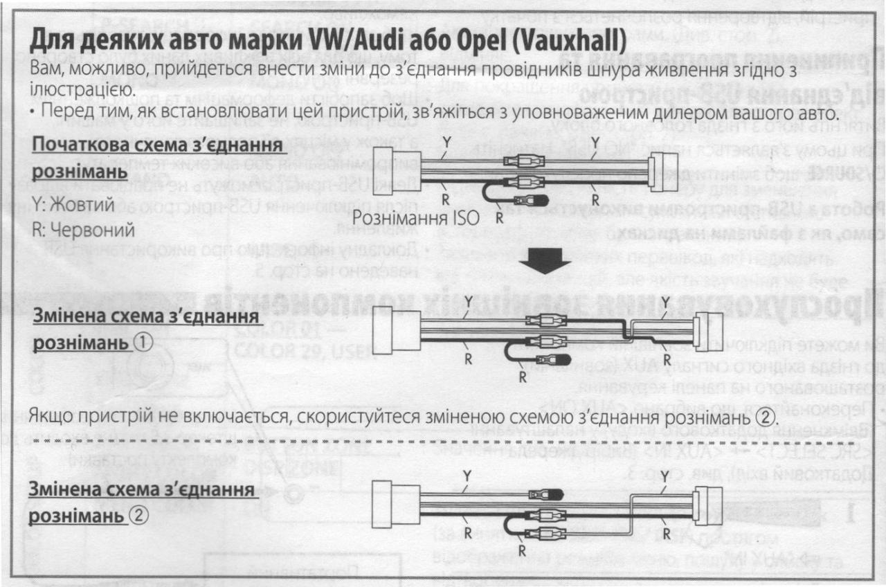

Существует три варианта
Ниже на картинке то, о чем я говорю. Пршу прощение за Украинский, что под рукой было... понять суть оно не помешает.
Сделайте как надо и все настройки сохраняться будут. Но слушать магнитолу можно будет так же только с ключем зажигания (собственно штатная так и работала)...

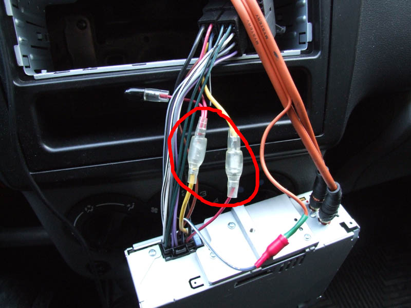

Вот у этого вашего хвоста, по середке проводов есть разъеденяемые разъемы. Вот и переставляйте с помощью них провода красны-желтый в соответсвии со схемой которую я прикреплял. На сколько я помню, у нас они меняются местами - красный надо переподключить в желтый, а желтый пустить в красный.
Ps.
Вот, вынул свою и сфотографировал...

Спасибо большое , за потраченное ваше время на решение моей проблемы, примного благодарен, если чем то могу помочь ,всегда готов! Я тут кстати вот что заметил :на "фишке ,что идет от машины ,"папа" на вашей фотке, тоже только два места занято из трех, как раз евро"фишка" ,подключена, как у меня ..., а что же за 3-й свободный ? или я не прав ...

3-я используется штатной башкой для отображения информации на дисплее и настройки часов.

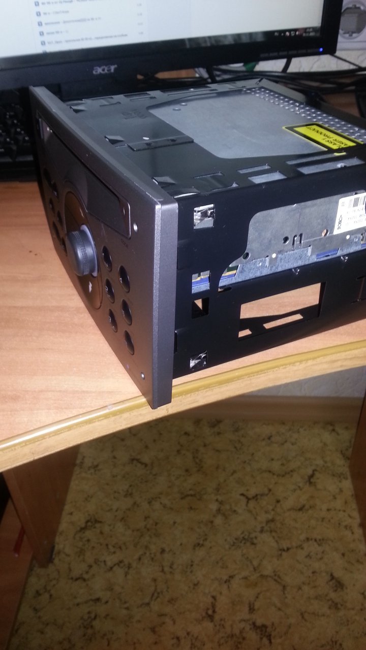

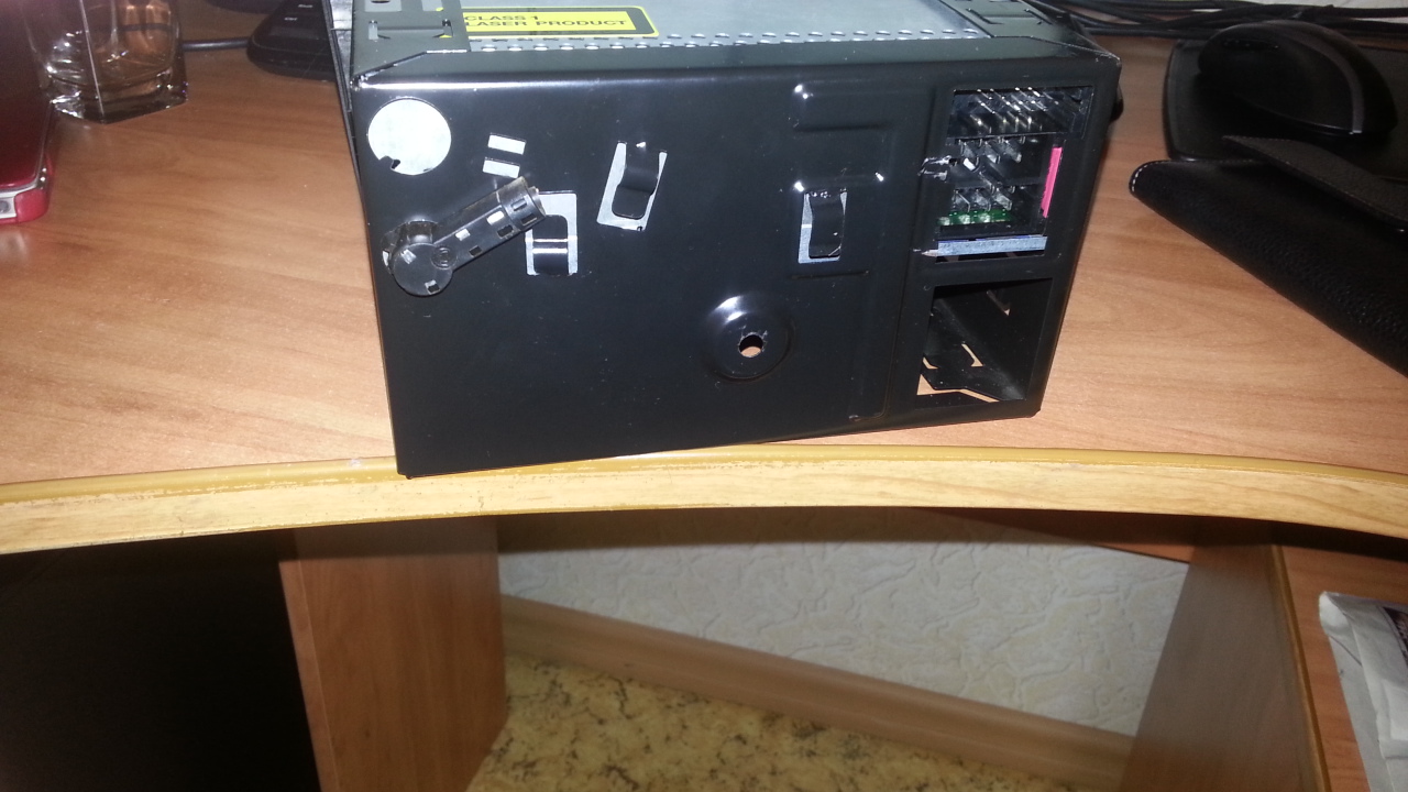

Вот в догонку фотографии магнитолы в демонтированной корзине, что бы вы не сомневались, что из штатных креплений только 4ре под чупсы и одно, что крепит корзину к торпеде.
Это вид магнитолы в корзине с зади, чётко видно в центре отверстие для крепление корзины:
Это вид с боку, два окошка с защёлками:
