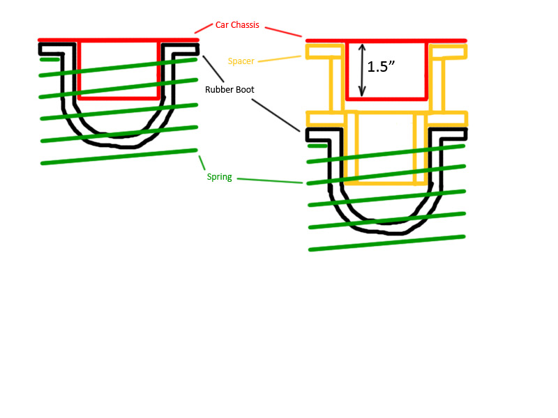

Ответ: Появилась мысль поднять мафынку на 2-3 см
Иллюстрация варианта лифта задней подвески на 2" или чуть более
