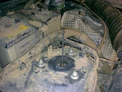

Это с чего такое утверждение?При полной жесткости может шток вверх выйти![]()
Вот как красиво смотрится шток KONI HT вышедший погулять на свежий воздухЭто с чего такое утверждение?
При полной жесткости отбоя, колесо просто не успавает провалиться в яму (амортизатор держит его) и получаешь меньший удар или вообще без него, стыки перестают так сильно считываться с дороги. Сжатие на HT не регурируется.

Так что шток никуда не выйдет![]()
