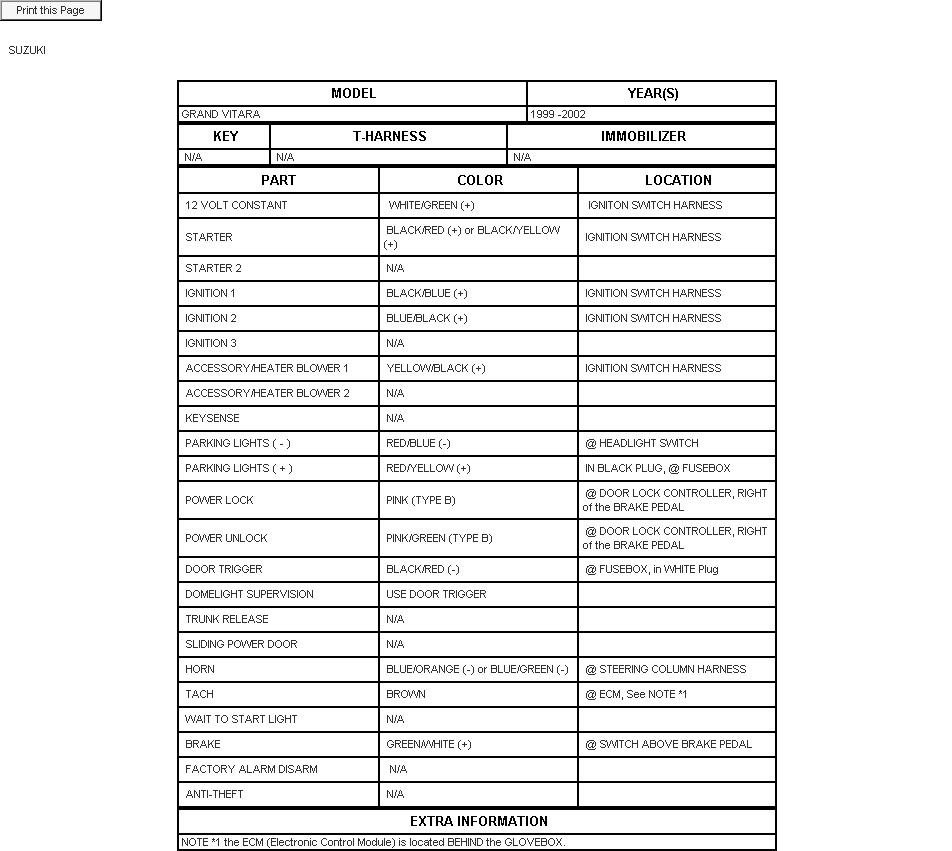

Разногласий никаких нет. Вы подключились к проводу, идущему на плафон освещения. Он именно там и находится, где вы и описали. Я же описал путь проводки от концевиков к плафонам и панели на SGV после 2002 г. На авто до 2000 г блока управления электрооборудованием нет и концевики идут напрямую к плафонам по левой стойке ветрового стекла.
Horze. Если проблема только в подключении сигналки, то завтра скину точки подключения. Если же надо восстановить включение салонного освещения от концевиков, то тут надо вызванивать проводку последовательно от плафонов. Кстати плафоны в положение DOOR включены?

Собственно, обещанные точки
