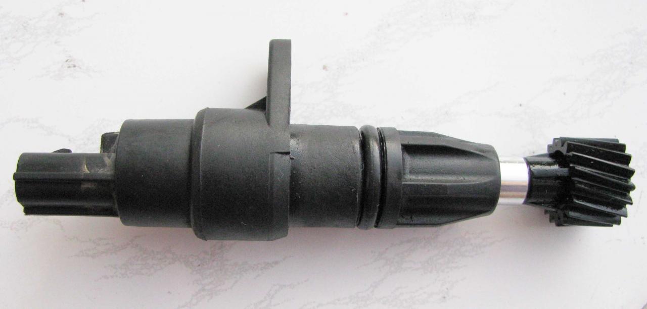

Nefirtitty, наш датчик скорости выглядит так!
[DOUBLEPOST=1482180441,1482180261][/DOUBLEPOST]Nefirtitty, и к нему идут три провода!

Итак, на странице 8A-7-34 ясно видно, что датчик скорости имеет 3 контакта, так и есть, массу, питание, и сигнал который уходит в 2 места - сразу непосредственно в приборную панель, и... в блок ЭБУ.
Зачем? Ну!!... он там много чего делает и много что учитывается от него...
Начните уж с проверки проводов для начала.
Еще - сам датчик довольно хрупкий, у меня предыдущий хозяин сломал когда снимал коробку, и мне дал поломанный в "наследство". Там плата внутри, и датчик холла. Почти как датчик положения распредвала, только длиннее. И контакты не те.[DOUBLEPOST=1482180578,1482180543][/DOUBLEPOST]Ага, он и есть.

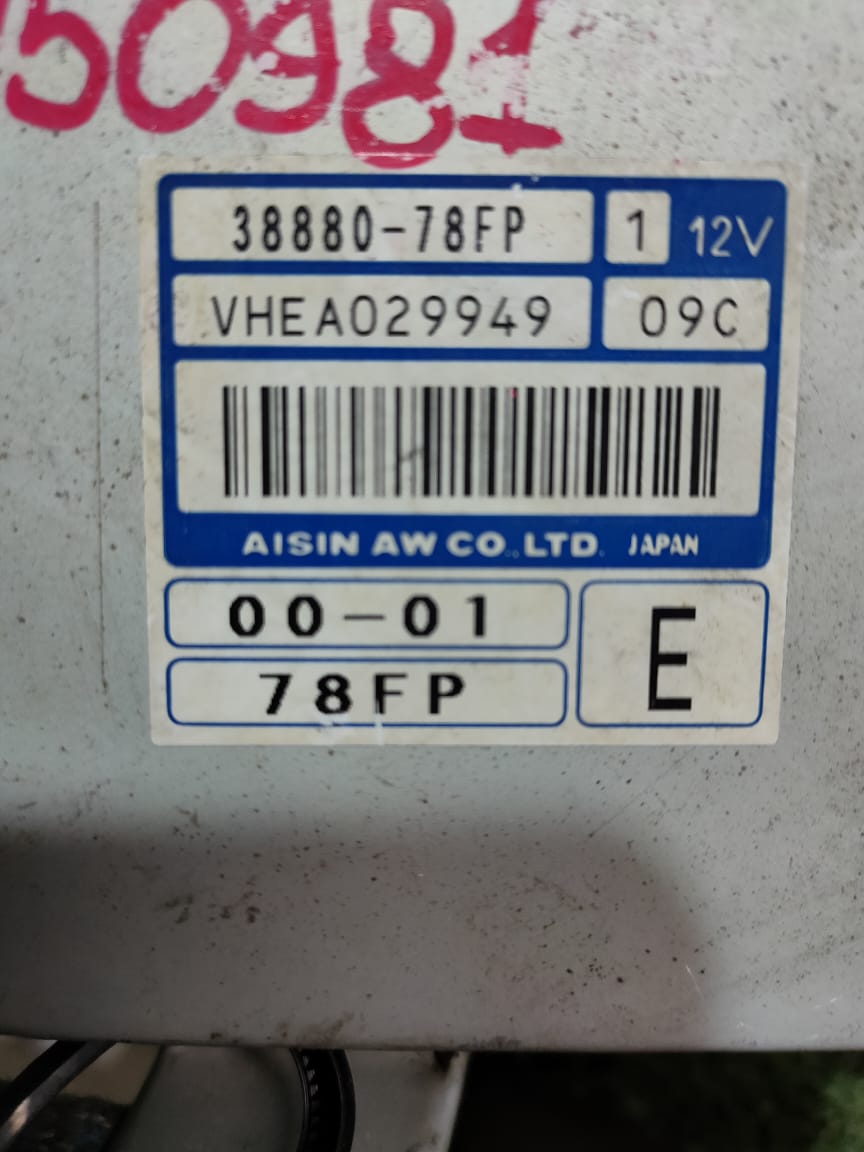

alex star2204
19 Апрель 2023
Suzuki wagon r solio
Suzuki wagon r solio,2007,Япония правый руль.Не работал спидометр,электрики не смогли разобраться,заказал мозги коробки ,всё заработало
