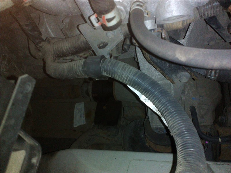

Менял на выходных резину и заметил что раздатка потеет не только где должна :D, но и в месте где в нее входит шрус правого колеса... что делать... пробег текущий 37 800 масло в мостах еще не менял...фотку не могу вставить чего-то

Честно говоря к собственному стыду не вникал, что как, но мне показалось что передний мост(если он есть) или же дифференциал находиться так сказать в одном блоке с раздаткой к сожалению далеко идти до машины но обязательно посмотрю. Зато складывается мнение что где-нибудь на autowomen меня бы сразу поняли :D кстати разместил фото в альбоме http://www.suzuki-club.ru/forum/album.php?albumid=422 . Я обратил внимание на можно сказать невнятный смысл моего поста, хотелось бы сразу пояснить это к тому может кто посмотрит и вовремя устранит у себя.

Пришлось голову "корячить", чтобы понять, как это выглядит.
Видно "запотевание" на правой внутренней части корпуса ШРУСА переднего дифференциала.
Следовательно нужно проверить все возможные подтеки от других агрегатов, находящихся в моторном отсеке, а далее по цепочке дойти места подтеков. Если ж течет из диференциала, в сервис, на замену сальника и доливку масла. Да по дороге туда(в сервис) не "рысачьте", плавные разгоны, без превышения скорости, кто его знает, сколько там масла осталось, а то перегреете шестерни и .....

А номерок сальника на existe искать не подскажите? Нет у нас официалов в пределах 300 км(((

номерок не подскажу... но скажу , что у меня таже беда была, сальник стоит около 250-300 рубликов, мне подобрали в первомже автомагазинчике, поменяли за 500 рублей в гараже,... и ну его нафиг эта гарантия, год уже без проблемм ежу, а сальники это больное место у сузук, частенько надо проверять их...
