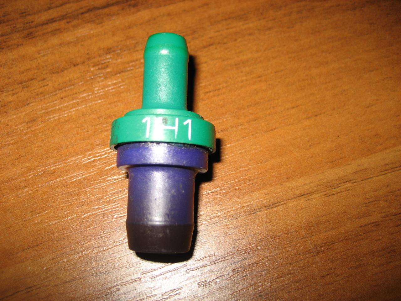

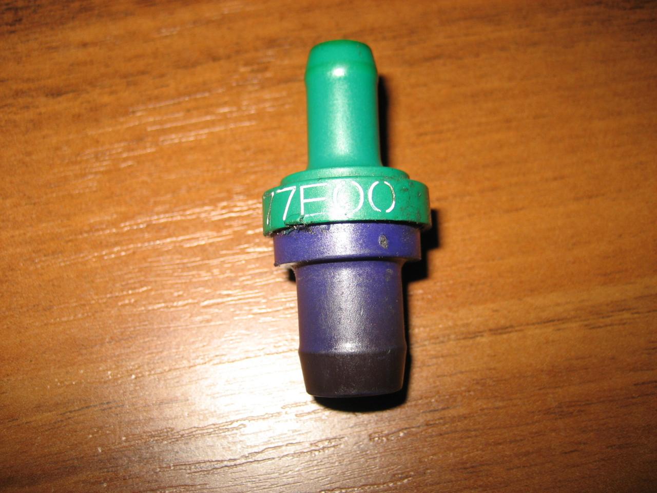

Теперь может мне кто-ибудь сказать что эта за клапан и как правильно называется?(так для себя чисто поржать) IMG_6342.jpg

Теперь может мне кто-ибудь сказать что эта за клапан и как правильно называется?(так для себя чисто поржать) Посмотреть вложение 27953
ОЙ Блиииин Неуж то...нет..нет!!!!Ох ёёё, не....щас...клапан...обратный...омывателя лобового стекла!? Йес-йес-йе :hilarious:

Не тяни! Говори что за хрень. И у тебя уже Гранд Витара, а в ветке квадраты - может и нет у нас такого клапана? :)))
Ну пусть у вас не такой, другой. Проблема-то пуля в пулю. Я в городе уже три машины знаю с такой проблемой, одна из них Эскуда - квадратная. Я не тяну, я сам не знаю как правильно называется, но стоит на воздухе на коллекторе. Мастера тоже не особо хотят распространяться на эту тему. Клещами не стал из них тянуть.

Элементарно ватсон, это клапан вентиляции масляного картера, если он забит, давление выхлопных газов, попадающих в картер не сбрасывается, поэтому растёт и давление масла и оно прёт изо всех щелей.
Это просто обратный клапан - из-под крышки клапанной газы выпускает во входной коллектор, а обратно нет.
Ну вот, правильный ответ! Только в моём случае он не забился, а наоборот пропускает воздух и туда и сюда, то есть не работает как клапан. НО эффект тот же. Масло жрал и дымил как паровоз
