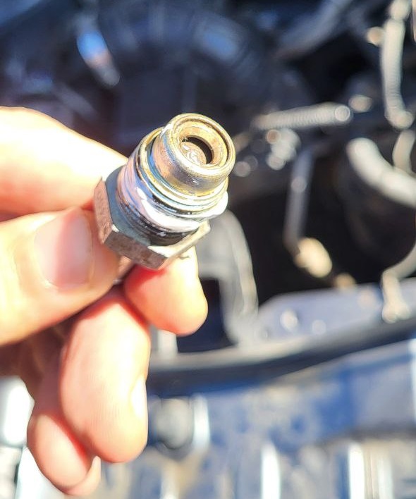

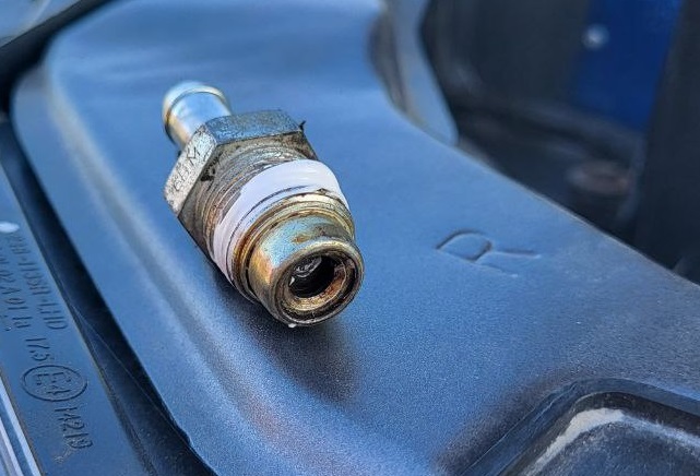

Подниму некро тему.
Suzuki Grand Vitara 2006 J20A, пробег 280 (возможно скручен).
Тоже было облако голубого дыма при старте с места.
Открутил клапан, весь был забит нагаром и масляной кашей.
К сожалению фото до чистики не сделал.
При продувке он пропускал в обе стороны. После чистки как положено в одну сторону.
Прочистил, промыл, шланг тоже был уже уставший и треснул.
Купил обычный армированный шланг на времянку и поставил.
После чистки клапана облако дыма пропало, остался немного синеватый дым при нажатии на газ и старте.
Дальше уже надо МСК менять. Тема помогла однако, спасибо!
