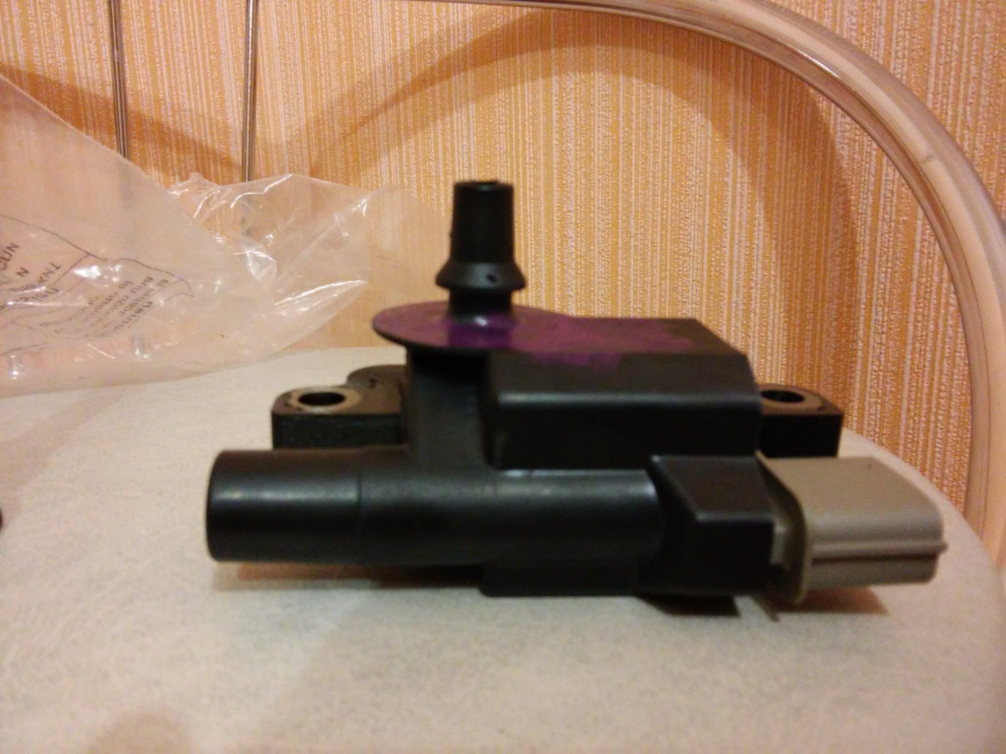

27 Апрель 2015
Сузуки лиана 2007

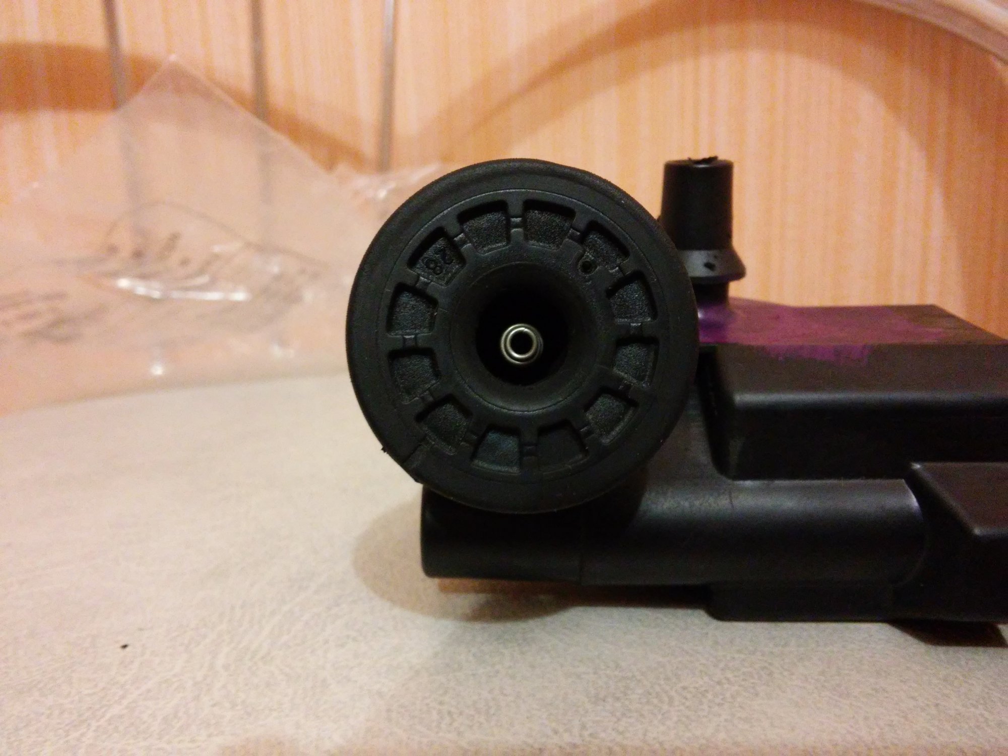

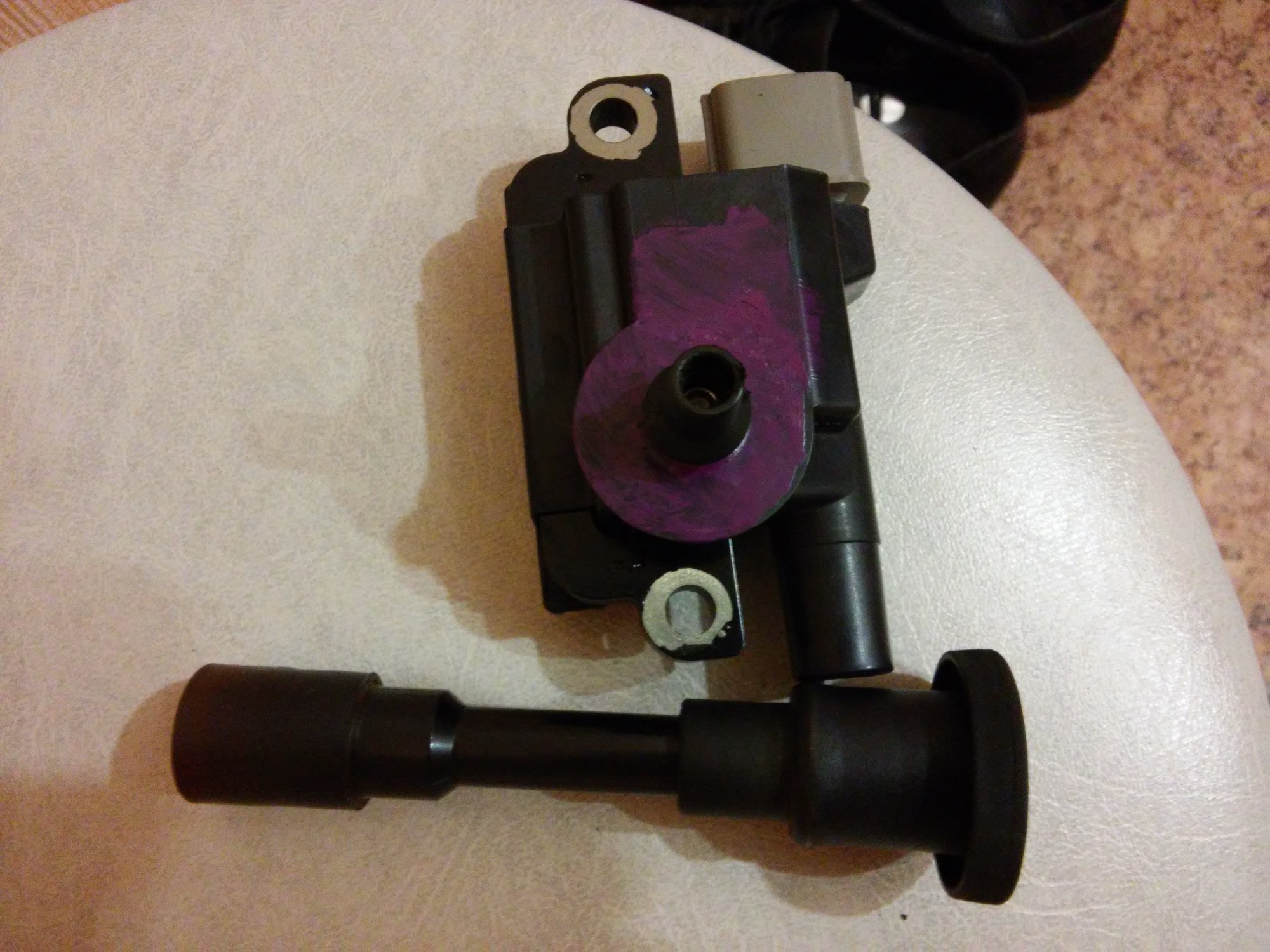

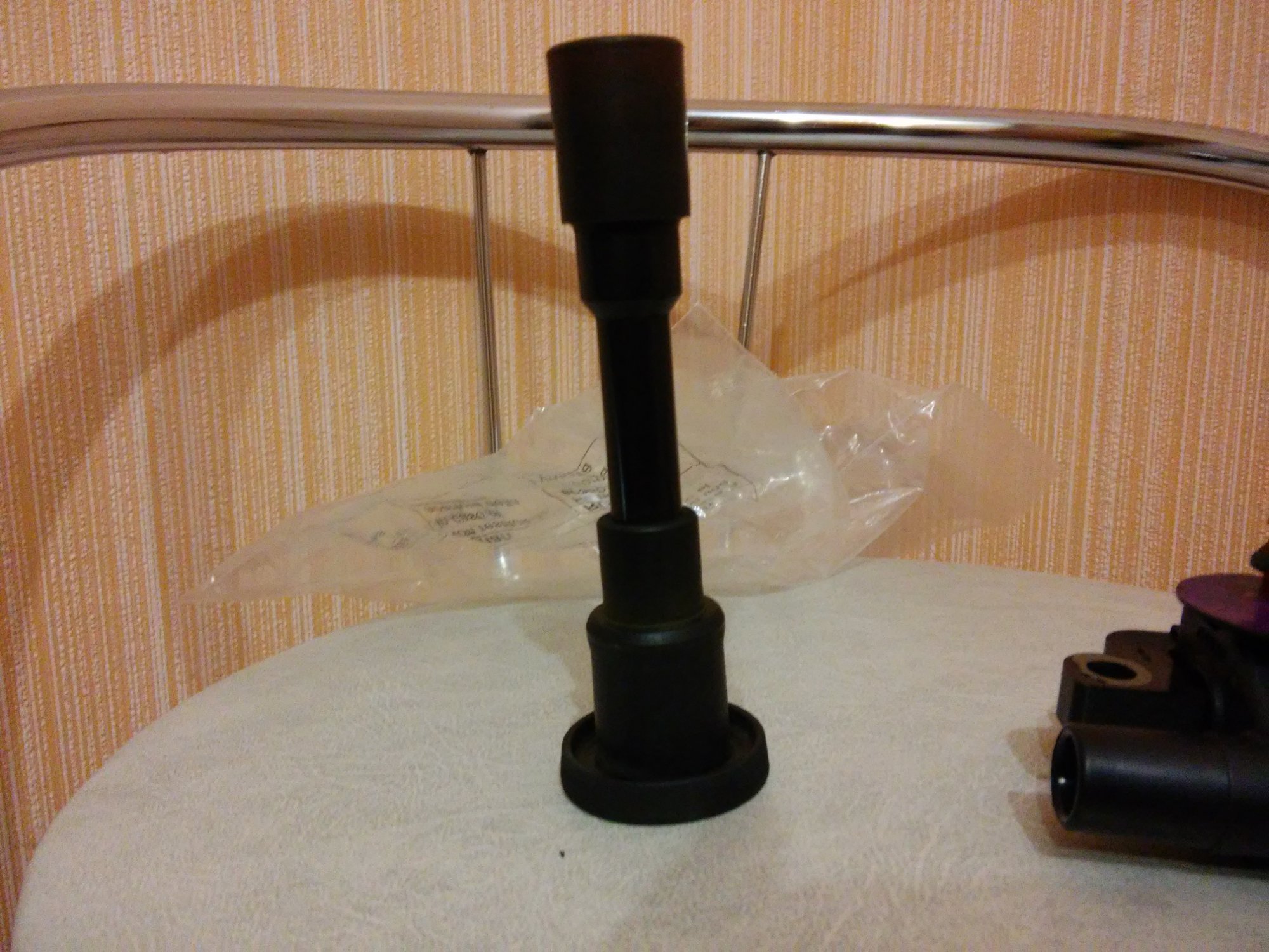

Может кому-то будет полезно, так как нигде не мог найти разъяснений: появилось подергивание двигателя на холостых оборотах Сузуки Лиана 2007 4WD пробег 165 тыс.км., причем плавающее, день может не дергаться, а другой на всех перекрестках колбасит. Промывка инжектора (первая за все время эксплуатации), замена свечей результата не принесли. После диагностики было дано заключение, что все работает отлично, но скорее всего хандрит одна из катушек, какая не известно и предложено поездить пока не сдохнет окончательно. Так как автомобиль супруги и не хотелось ее подводить, а также платить потом за эвакуатор, то заказал катушку Денсо на Экзисте за 4,5тр. Через четыре дня катушку привезли и я приступил к замене (работа на угад, снял одну старую, поставил новую, но не угадал, вибрация осталась). Старые катушки поменял между собой и двигатель зашептал.
Старую катушку забрал домой, подергал за наконечник на катушке и оказалось, что он снимается. Осмотр показал наличие ржавого отложения внутри наконечника, нагар на резиновом кольце, и дорожку на корпусе катушки, в результате чего и происходил периодический пробой на корпус двигателя. Если бы это было определено раньше, то можно было не тратить 4,5 т.р. Ржавые отложения внутри наконечника были отмыты спиртом, резиновое кольцо на проводе очищено от нагара, корпус катушки (дорожка пробоя, также очищена и на всякий случай покрыта обычным лаком для ногтей) и все положено в запас в авто, на всякий случай. Вторую старую катушку планирую также при последующей замене свечей отревизировать.
Совместно с катушкой был заказан комплект проводов свечных Bosh (идут только два штуки, ), но так как по длине они оказались больше (каждый сантиметров на 7, фото приложил), пришлось доплатить и заказать оригинал (пусть будут, есть они не просят).
