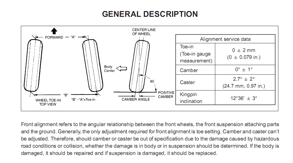

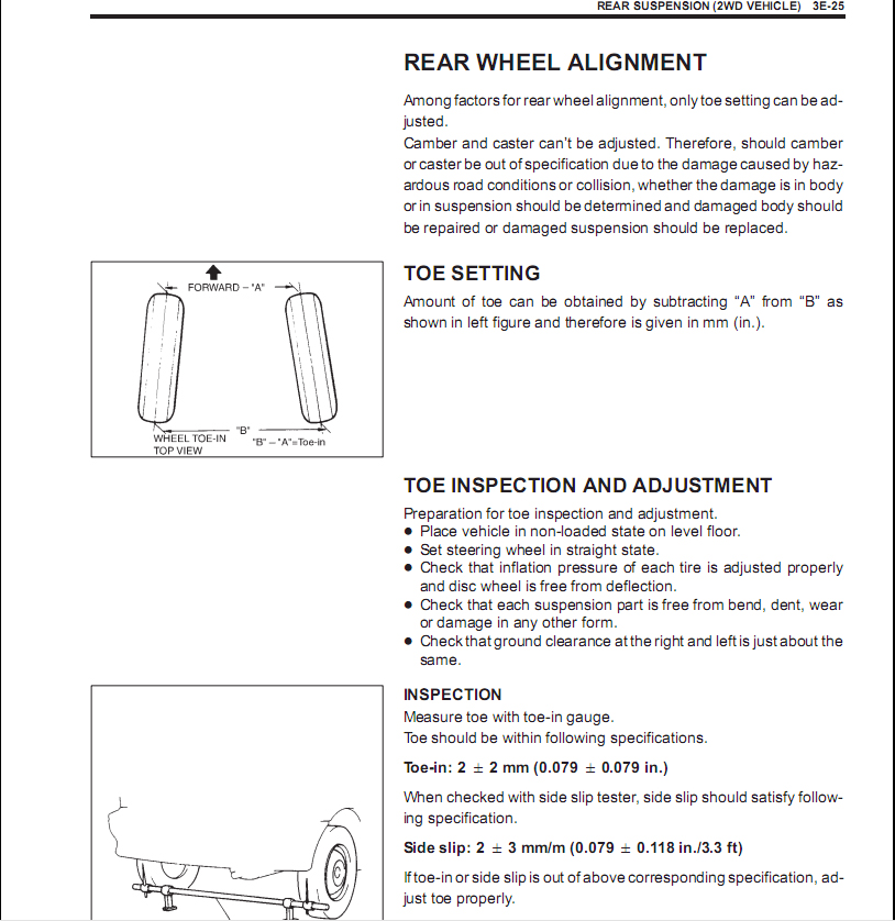

Люди, хэлп. нужны следующие данные для сход развала:
1. угол развала и допуск
2. схождение в градусах и минутах
3. уголпродольного наклона шкворня
4. задний угол схождения(вроде так.
звонил седня в субару -центр, там мастер сказал, что у них есть програмка на балену, но были случаи что аналоговые машины различались(например хариер и лексус, ну а у нас балено и култус) и резину съедало.
Поэтому он сказал что возьмется за мой култус если я ему скажу вышеуказанные параметры.
Кто делал сход развал на култусе, подскажите параметры!???? Мануала нет. картинки в темке про допуски не открываются!1 :грусть печалька:

С утра посмотрел, мне по баленовским данным делали, так что нет смысла скан выкладывать, у них баленовские параметры есть.

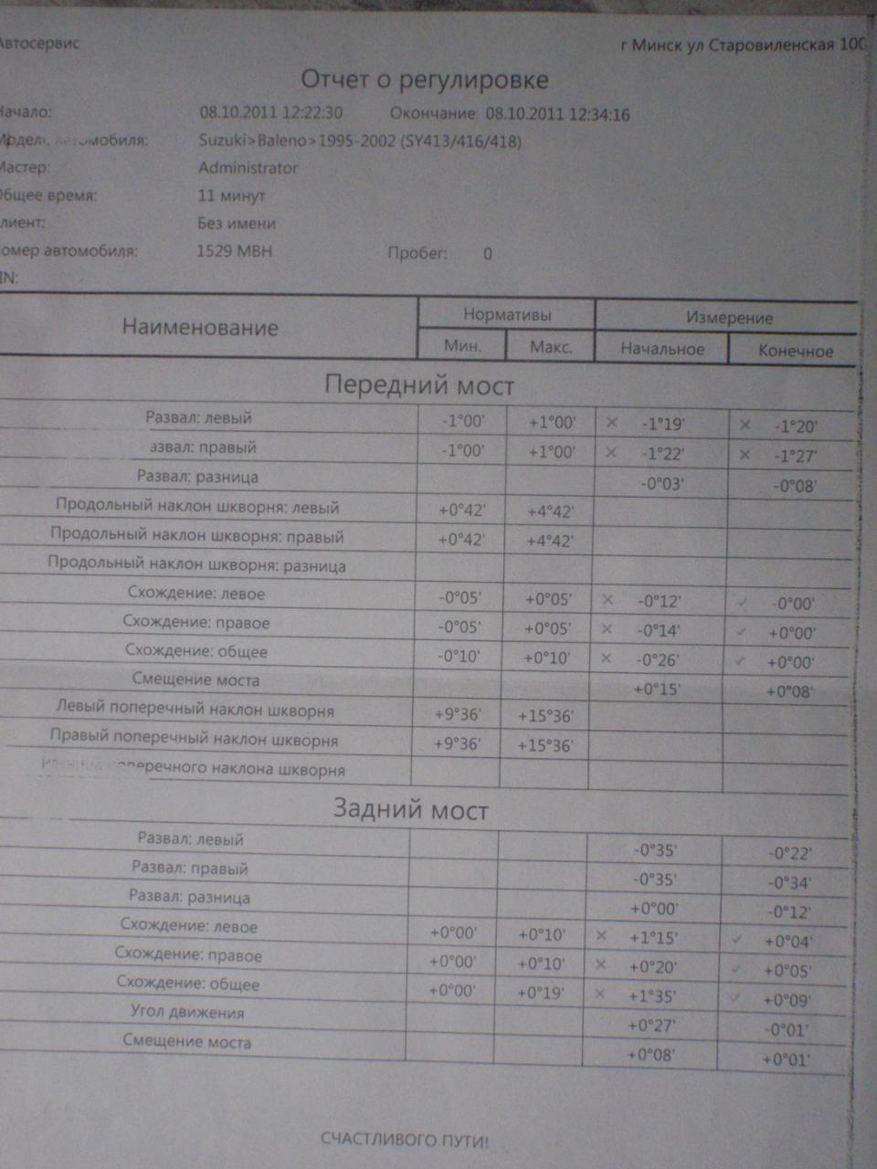

Леонидус, Делал сход развал 2 дня назад, смотрел как делают
и так программа выбирает модель Suzuki Baleno
далее мастер выбирает тип модели, там было все в куче SY413,SY416,SY419
делал себе на обе оси.

Было тоже самое - попробовали и сломали болт-эксцентрик. Заварили временно. Новые (с гайками и эксцентриковыми шайбами) стоили по 20$ - под заказ (неделя) - оригинал. Пришлось ещё менять и сайленты - болты в них закорели - 2 штуки по 35$ + работа (около 50$) ! Очень дорого - теперь буду их крутить и смазывать каждые пол-года при переобувке... А в лючках болтов нет - стоят сзади на балке (подрамнике ?), лючки (заглушки) - это для регулировки ! Развал-схожд. делали на 3D стенде - 20$. Если получится выложу подробную распечатку - может кому пригодится !

Кому-то мож пригодится...

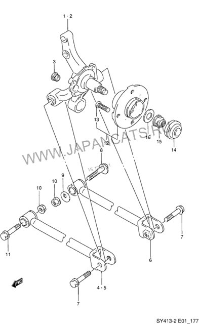

Болт регулировки поперечной тяги
Доброе время суток!
После переборки передней подвески задумался о регулировке развал схождения, но вот не задача, на задней оси закис "Болт регулировки поперечной тяги".
Требуется новый так как есть опасность его сломать при попытке открутить.
Пошел на exist, нашел его и не пойму что к чему, на схеме под номером "8" и "9"
описаны как два болта.
8. BOLT, TRAILING ROD REAR (код 46333-60G00)
9. BOLT, REAR CONTROL ROD (код 46330-60E00)
№ 8 понятно, что сам болт регулировки.
А вот № 9 это просто шайба или тоже для регулировки
Кто менял подскажите, что брать оба или только болт под номером 8.

9 - эксцентриковая шайба. И со временем, такое впечатление, что она размягчается (когда у себя регулировал схождение, то шайба гнулась, словно из фольги была). Понятное дело, ржавчина, хим реагенты и прочие приятности с дороги не на пользу, но до такого состояния...
Так что, пришлось покупать обе деталюшки.
Кстати, при попытке ослабления болта, он прекрасно поддался, а через пару-тройку витков, не менее прекрасно сломался...

Alexli,
Покупай сразу позиции 8, 9 и 10
Надо действительно покупать 8, 9, 10. Это Эсцентриковый болт, гайка и эксцентриковая шайба. Меняется всё сразу - у нас оригинал стоил не так уж и дорого, но зато (в моём случае) пришлось менять ещё и сайлентблоки ! А вот они обошлись дороговато...
Болт сломался при откручивании - теперь сказали каждые полгода надо его крутить...
