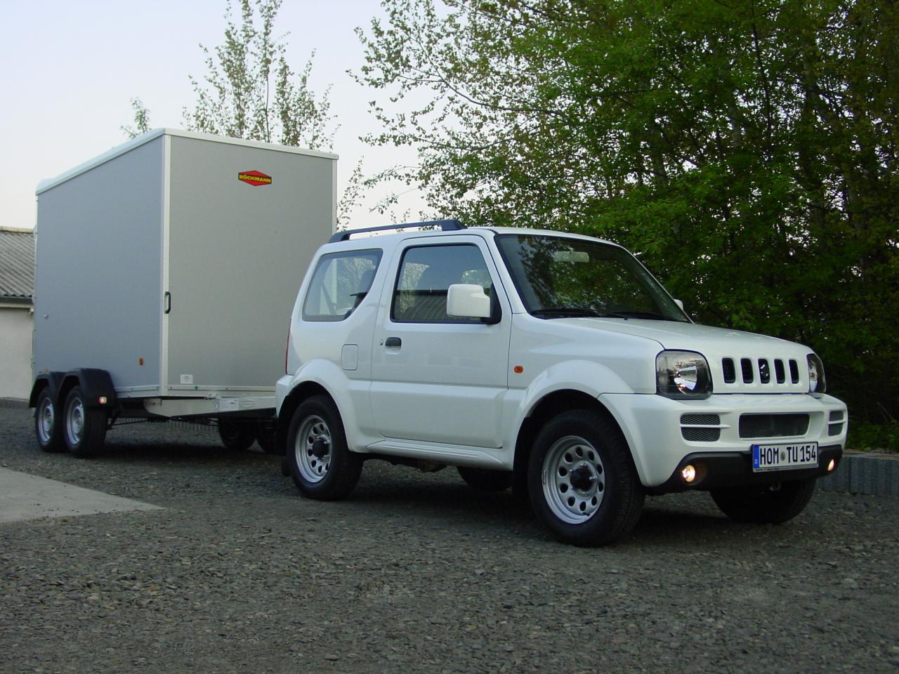

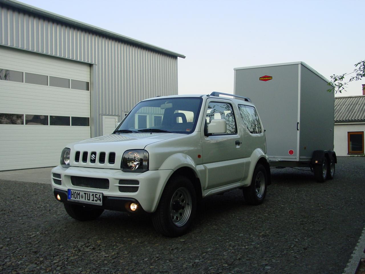

Имею опыт вождения Джима с прицепом. Прицеп большой, грузоподъемность 750 кг.
Фото моей машины на сайте у Ромы Sprinter-а.
Должен отметить, что вождение джима с прицепом массой 350 - 400 кг с грузом более 0.5 т, малое удовольствие.
Мотор слабоват и сцепление постоянно на грани. По ровному асфальту еще ничего, а как небольшой затяжной подъем, сразу чувствуется недостаток тяги, вплоть до того, что приходится переходить на более низкую передачу. Про грязи даже нечего думать.
Да и тормозит машина намного хуже.
В общем, чувствуешь себя груженой фурой типа КАМАЗа.
Если прицеп пустой или с малым грузом, то проблем нет.

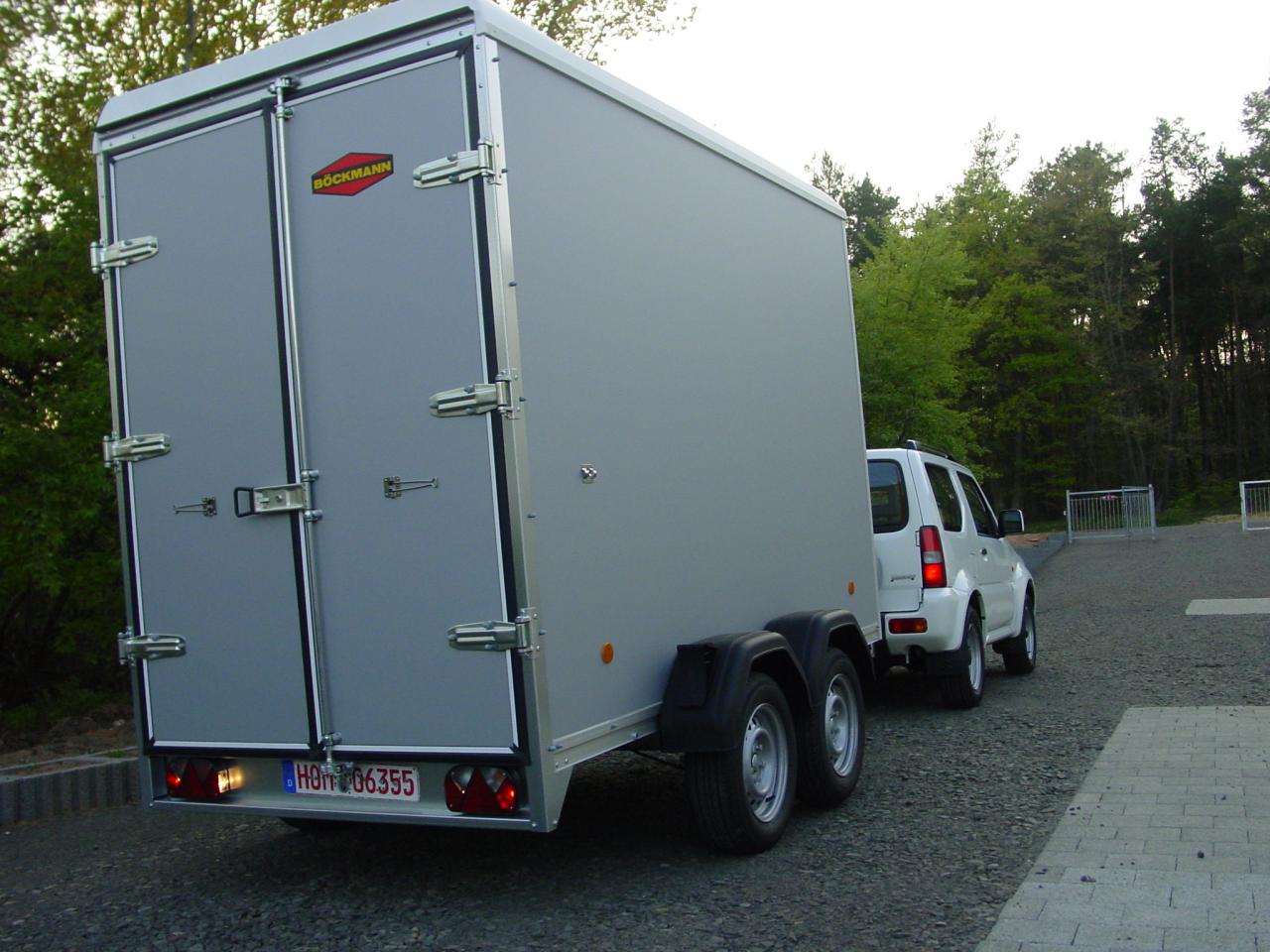

Ответ: вопрос ко всем (дома-прицепы)
Согласен, если ехать с прицепом дачей за 1000 км, на Джимке проблематично.
Но перевезти мебель из магазина или помочь с переездом на новую квартиру товарищу в черте города проблем нет.
По поводу работы сцепления, " на грани", как вы пишите, сказать ничего не могу, у меня коробка автомат, на более низкую передачу он переходит сам, без моего вмешательства, единственное, что я делаю, так ставлю селектор автомата в положение - 3, а вот по поводу тормозов....
Мой прицеп оборудован тормозами, поэтому проблем особых нет....
Ну и любой другой автомобиль с прицепом едет не так как без прицепа, конечно.
Из опыта эксплуатации:
http://www.drive2.ru/cars/suzuki/jimny/jimny/elrodeo/journal/288230376152265136/#post
ВЫбор прицепа:
http://www.drive2.ru/cars/suzuki/jimny/jimny/elrodeo/journal/288230376152192038/#post
Монтаж сцепного.(Если интересно)
http://www.drive2.ru/cars/suzuki/jimny/jimny/elrodeo/journal/288230376152080143/#post

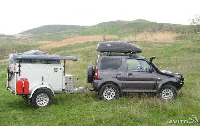

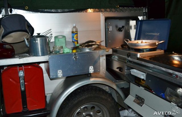

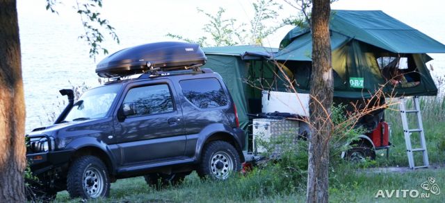

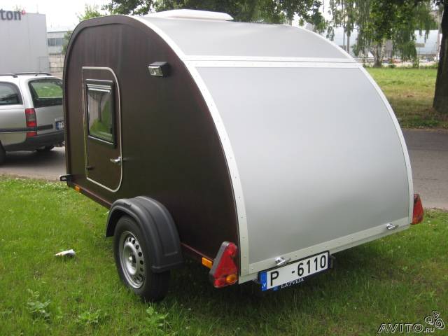

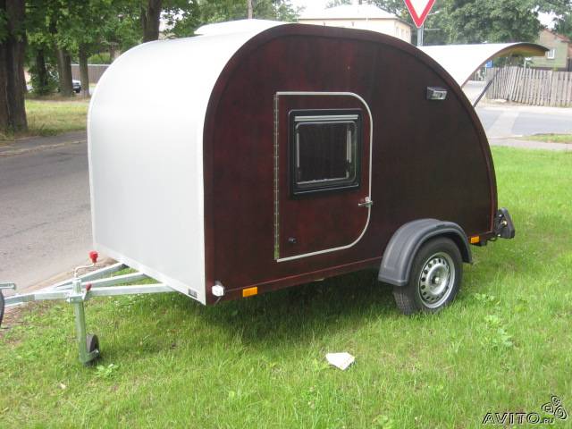

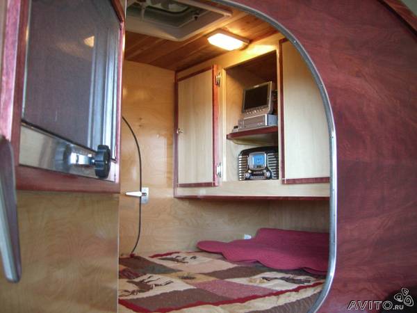

привет. кто искал не большой дом на колесах. не плохой вариант как мне кажется. и вес малый и габариты. картинки с авито. там есть такой в продаже. вес всего 360 кг да и цена указана 130кило рублей.
Ссылочку бы, чтоб поподробнее узнать. Не будете так лю
безны?

Тэкс, погуглил...
На фото как и указано в объявлении прицеп немецкой фирмы ORT. Похожие делает АНВИР http://www.off-road-pricep.ru/trailer/comby/photo/
Ну и под такой прицеп надо однозначно делать свап мотора на 1,5-1,6 + ко всему тягач должен быть хорошо загружен, иначе передняя ось будет болтаться в воздухе (утрирую немного, но тем не менее).

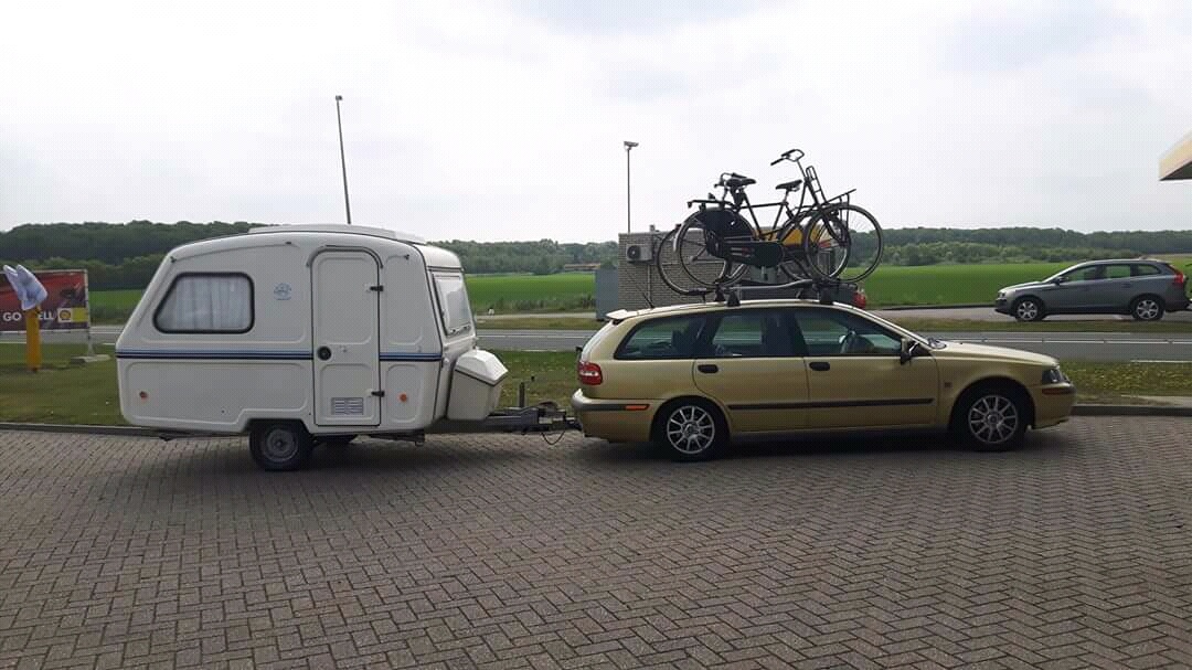

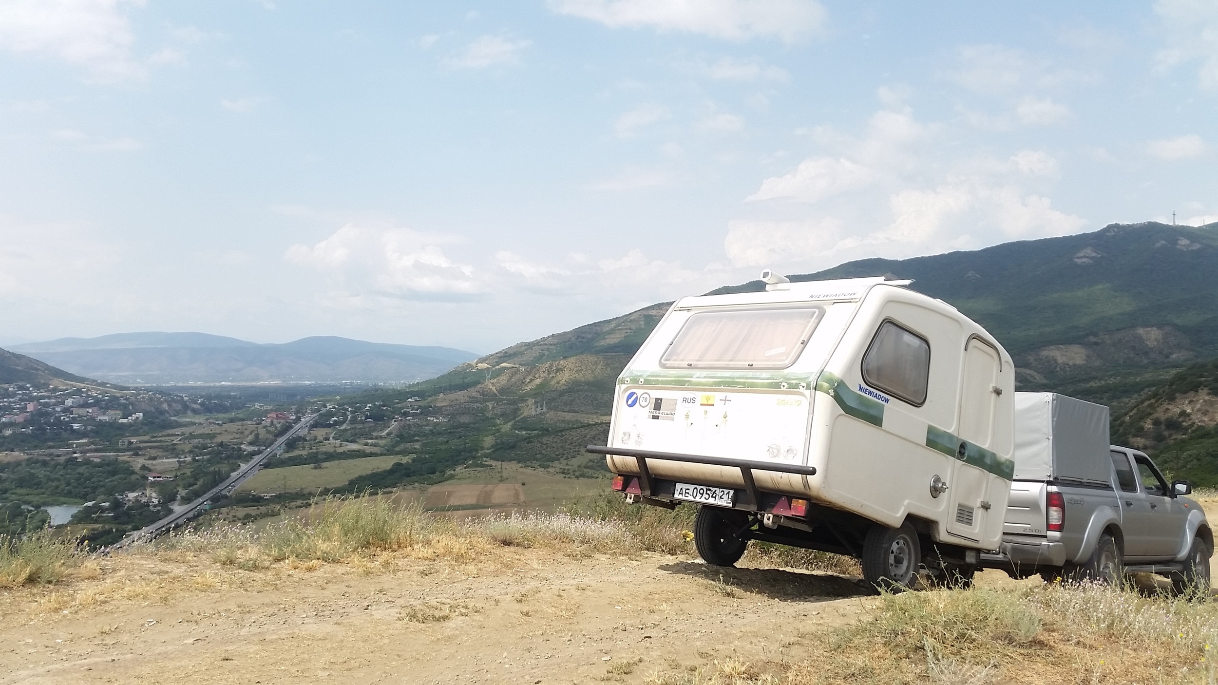

Задумался про прицеп-дачу. Самый лёгкий из заводских - польский Niewiadow N-126e. Про них неплохо рассказано в группе ВК: https://vk.com/niewiadow
Товарищ купил без доков пустого, посадил на платформу: https://gts-52.ru/shassi-2x12m/ (заказывается с рессорами), которую сначала зарегистрировал с получением номера и катает за пикапом. Понятно, что внутренности делал сам, начал с утепления (в стоке стеклопластиковая скорлупа без утепления).
Вот видео: https://www.youtube.com/watch?time_continue=836&v=y61KiIBqSeY Только что катался по Грузии...
Понятно, что только для асфальта и ровных сухих грунтовок, но и то хлеб.
Вот, думаю, надо мне или нет...
Для Джимника он подходит, благо вес до 500 кг, но, понятно, неторопливо, км 70-80 в час.
