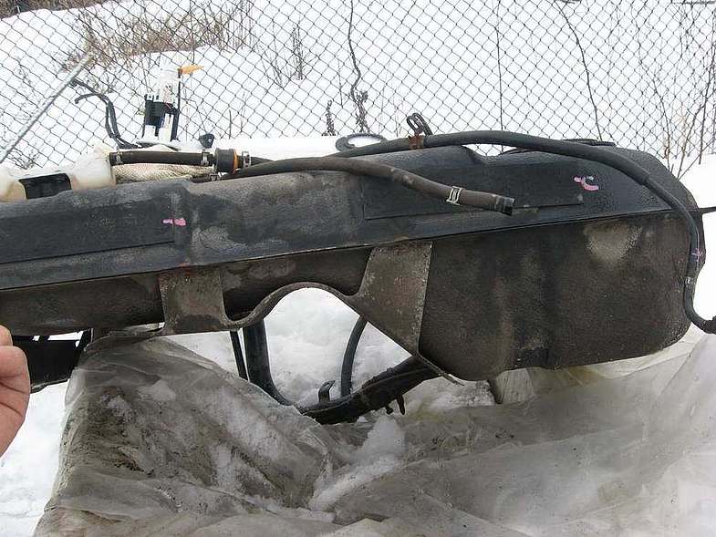

Вот фото бензобака:
Видна его особенная форма: верхняя половина бака имеет большую площадь поперечного сечения, чем нижняя половина, поэтому логично было бы, если б указатель уровня топлива уменьшался сперва медленно, потом быстрее. Видимо производители учитывая форму бака пытались компенсировать этот эффект неравномерного измерения уровня топлива, но перестарались. Поэтому стрелка сперва быстро стремится к уменьшению показаний, а потом притормаживает. Иначе это объяснить нельзя, т.к. датчик уровня находится как раз в правой (на фото) области бака, где его глубина максимальна:

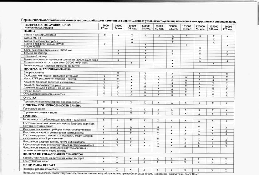

Как же быть, если в сервисной книжке написанно, что свечи на замену не ранее 105,000 км, кстати забыл указать я сам из Израиля
Любопытно! А давайте так - я отсканирую свою сервисную книжку (на русском), а Вы свою, если на иврите, то чур с переводом! Я знаю, что у вас нет ТО-0 (1000-2000 км). У нас на свечи иридиевые дают 60000 км. То, что дают японцы мы не знаем - интересно сравнить...

Ну очень любопытно....Правда два "Х" (крестика) ...ну как-то выбиваются от всех остальных, в т.ч. и на свечи.....
Мда... и фотошопные потертности (ластик) ну очень явные...
Я просто отметил именно когда у нас делают ТО, видимо на ТО влияет и климатические условия
Cейчас позвонил в Центральный сервис в оба голоса (Инжинер ао Сузуки и Начальник смены) Замена свечей в 105000 и масло в АКПП в 165000,если мол хотите платите и мы Вам заменим раньше срока Ваши расходники, но это не улучшит работу машины

Я тоже встречал в некоторых сервисных книжках информацию о том, что иридиевые свечи меняются через 105 ткм. А в других книжках - 60 ткм. Где как...
Еще такой пример есть: я лично присутствовал при разговоре владельца Лианы, купленной в Москве, с сервисменом "Сузуки-Нева" в Питере. Человек пытался доказать, что в его сервисной книжке написано, что масло менять надо через 15 ткм, а сервисмен говорил, что они возьмут его на гарантийное обслуживание только при условии, что он будет менять масло каждые 10 ткм, как якобя положено производителем для нашего региона. Типа машины поставлялись для разных регионов с разными условиями эксплуатации и климатическими условиями, поэтому и разные периоды обслуживания.
