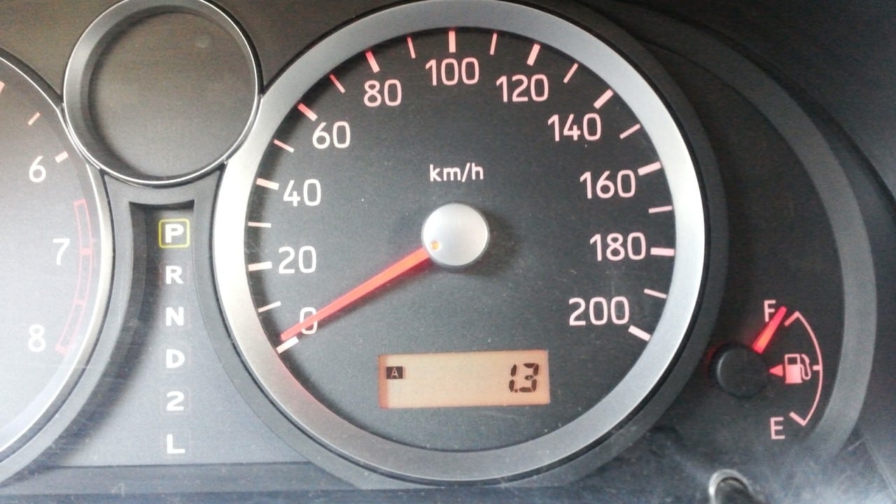

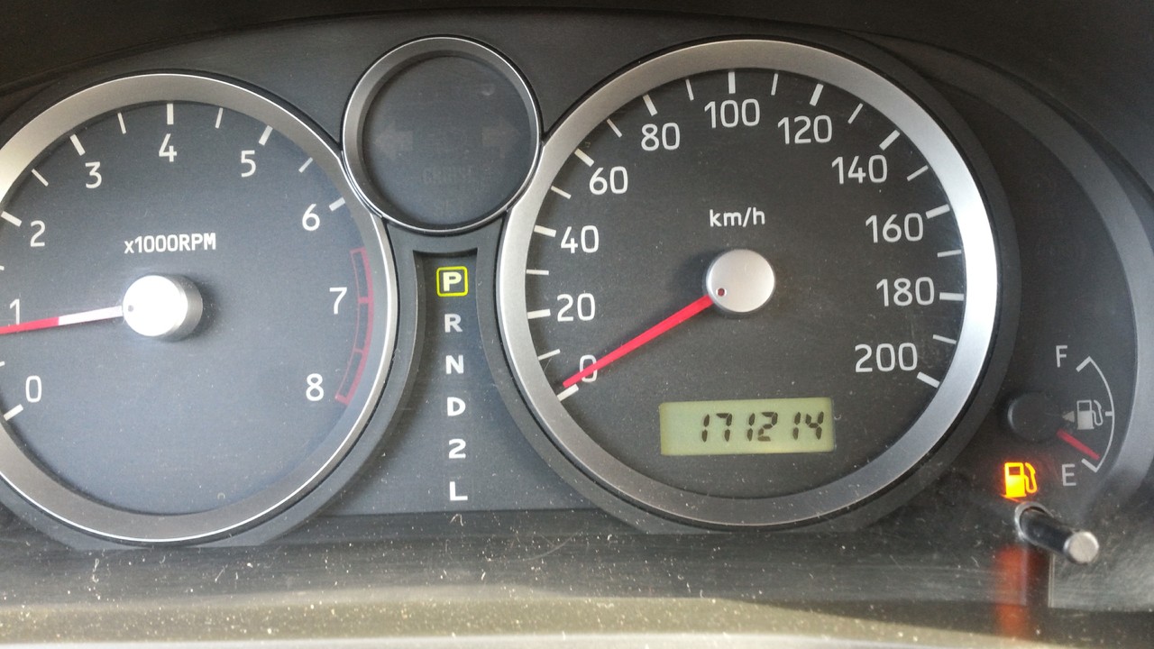

Здравствуйте! Сделал капиталку движка, хочу померить расход топлива. В итоге, только что загорелась лампа:
смотрим за положением стрелки, залил полный бак:
вошло 40 литров.Опять смотрим за стрелкой. У всех так криво показывает (больше), или у меня шток поплавка погнут? И получается что когда загорается лампа в баке остаётся не 7 литров как в книжке, а 10? Так, не?
alekse1
28 Ноябрь 2010
997
459
Нижегородская обл.
Заправлял как-то до отсечки, вроде так же было. А с чего вы взяли что 7 литров, я раньше считал, да и камрады писали, что около 10.
KostyanDM
6 Август 2012
260
117
Барнаул, Алтайский край
Suzuki Liana HB 2005 4WD АКПП
Да не помню уже, на форуме или в книжке, но был уверен что 7, а теперь непонятно.
