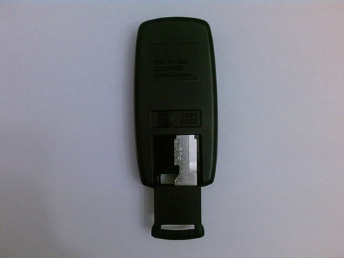

Если плохо видно, зайди по ссылке и нажми "Полный размер": http://photofile.ru/users/rvova/3139142/107287848/

Подскажи по-подробнее, что именно "прошивал" ? Брелок системы кейлес, в который вставляется маленький ключик или сам маленький ключик прописывал в память иммобилайзера?
Дело в том, что у меня в комплекте оказались разные ключи и по "нарезке" и по коду иммобилайзера. Машина с кейлесс, т.е. маленький ключик вставлен в брелок-транспондер с двумя кнопками:
Так вот, если нормальный ключ переставить в другой брелок, то система его уже не принимала и машина не заводилась.
Следуя инструкциям на форуме, мне удалось перепрограммировать брелок-транспондер и теперь я могу единственный подходящий к машине ключ вставить в любой из 2-х брелков и он нормально функционирует.

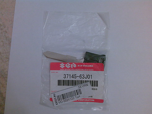

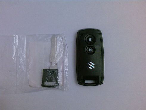

Заказал и получил в Экзисте новую болванку маленького ключика:
Теперь его нужно как-то прописать в память иммобилайзера, а согласно мануалу, для этого нужен сканер Рыдаю!

Пошёл сейчас проверил ещё раз, всё работает и ключи по отдельности и брелки.
У меня такие же как у тебя ключи и брелки, только с одним отличием,у меня есть красная кнопочка PANIС.
Когда привезли брелок с ключом, то не работал ни ключ, ни брелок, после прошивки всё работает, при чём машина заводится, как с любого ключа, так и с любого брелка.
