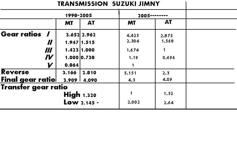

Да, посчитал зубья - 45, т.е. ПЧ 4.09

1. ПЧ 43/10 накрутили, я в ступореЧешу репу. откуда на 99 г. попал 4.30 редуктор? Если так то есть над чем подумать!!!

ф топку конечно, ПЧ перед-зад одинаковые должны быть
Это понятно, что должно одинаково, а вот Rockfire ездил на разных: перед 4.3, зад 4.09!
Для меня вопрос: подойдет ли на 4.3 Локрайт 1510, который уже куплен? А перед со временем тоже поменял бы.
И вообще так не должно быть, чтоб на 99 год стояла 4.3 гл. пара! - счетоводы херовые наверно:D
Подойдет. У Тани Бесс и Сергея Спайдера стоят. Сам ставил.
