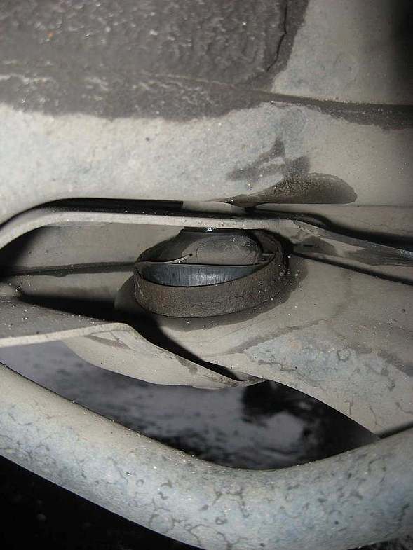

На днях снимал колеса для балансировки и заметил, что задние сайленты передних рычагов начали отрываться.

В общем не обессуде но перепутал в корне две разных детали,Мляяяяя!
вы говорили про салент у меня он выглядит на данный момент вот так
А подозрения у меня вызывают вот этот механизм,Чешу репу.
я еще немного далек от механики и предполагаю что это шаровая если ошибаюсь то исправте меня
Пыльник, резинка на ней целый.;)

Сайленты у тебя прекрасные!
А второе - это наконечник рулевой тяги. Да, он может давать люфт, но не факт, что это он. Можно попробовать проверить так: вывешиваешь колесо (поднимаешь на домкрате) и качаешь его из стороны в сторону, словно пытаясь немного повернуть его вправо-влево. Если есть какие-то стуки и люфты, то по звуку уже можно примерно определить в каком месте. Небольшие люфты допускаются, но это уже опытный спец определит, в норме ли этот люфт. Я вчера у себя посмотрел, покачал так и ничего толком не нашел, кроме тех самых сайлентов. Ну еще подозрение вызвали втулки стабилизатора (на подрамнике). Попробую может на выходных поставить другие (есть б/у с др. машины, вроде нормальные) - посмотрю. Если нет, то сайленты менять буду. Если и они не уберут этот недавно появившийся стук справа, то уже более детально надо смотреть на сервисе. Пока только это смог найти, т.к. все остальное на мой взгляд нормально. Но не все только по внешнему виду можно понять, что-то и монтажкой стоит покачать, чтоб увидеть движение, стук, люфт...
А наконечник рулевой тяги можно еще покрутить руками на его стоечке шаровой: если крутится туго и без люфтов, то скорее всего жива.

У меня впорос другой. Начали рваться задние сайленты. И в общем-то, хочется менять их самому. Сменные уже давно куплены и ждут своей участи.
В связи с этим хочется узнать, примерно, какое усилие выпрессовывания/запрессовывания задних сайлент-блоков передних рычагов?
Точно не нужно. Критерий, скажем, такой: поддадутся они весу машины или нет? Это где-то 1 тонна. Кольцо для выпрессовки/запрессовки есть, а вот пресса нет. А денег жалко. Да и самому интересно.
ЗЫ: про проблемы с болтами читал. На днях менял все стойки, плюс пыльник со снятием левого вала вместе со всем узлом ступицы. Вроде бы все болты прекрасно срывались. Один (гайку) правда, пришлось погреть газовой горелкой, но и то, думаю, не очень-то и надо было (был первым по счету :D).
Думаю не хватит веса авто. А что, перепрессовать на сервисе разве дорого? Вроде рублев за 200 мне делали в прошлом году

Да кабы был свой гараж, разобрал да отвез на перепрессовку за 200 рублей.
А так, это все работы будут производится в сервисе, вот и набежит сумма рублей в 3000.
А поднять на домкрате, поставить на подпорки, снять и в руках отвезти в сервис? Или до сервиса далече?
Думаю, что намаешься сам, а в итоге все равно повезешь на сервис. Они не так-то просто меняются. У меня и с прессом мастер попарился - не выпрессовать старый было. Вааще, я так пытался сам поменять, т.е. снять дома и отвезти в сервис, но после того, как авто упало с домкрата пару раз на шею мне плюнул, собрал все обратно и отвез авто на сервис (благо есть привычка страховать, подкладывая под порог колесо... подставка тоже не помогла - в землю "вросла" одним краем и наклонилась, когда гайку пытался открутить). Болты прикипели так, что и на сервисе просто срезали один болт, а остатки прессом выдавливали.
Я теперь при разборке авто чаще снимаю целиком балку с рычагами и только потом откручиваю болты сайлентов - так проще и безопаснее.
