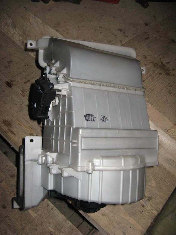

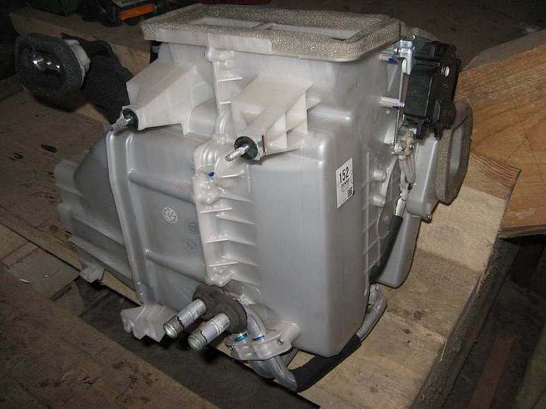

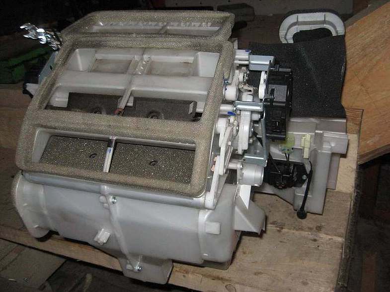

Это заслонки печки открываются-закрываются. Они управляются не механически, а специальными электрическими моторчиками-активторами. Я так понял, что при выключении зажигания они закрываются в "парковочное" положение, но что бы не гонять их постоянно взад-вперед, то сделана некая пауза после выключения зажигания, типа "а вдруг сейчас вы передумаете и вновь включите авто - не гнать же заслонки сразу обратно, лучше подождем и убедимся, что вы действительно решились выключить авто". А при включении зажигания эти заслонки сразу ставятся в то положение, которое выбрано ручками. К тому же при выключенном зажигании вы можете перекрутить ручки в какое-то иное положение, чем оно было до выключения зажигания. Как тогда определить бортовому компу, на сколько и куда передвинуть заслонки? Вот он и паркует их каждый раз, чтоб знать, с какого положения начинается регулировка.
Вот они - черные актюаторы сбоков блока заслонок:
Такой же стоит и на заслонке над мотором - выбирает "внешний-внутренний воздух"
