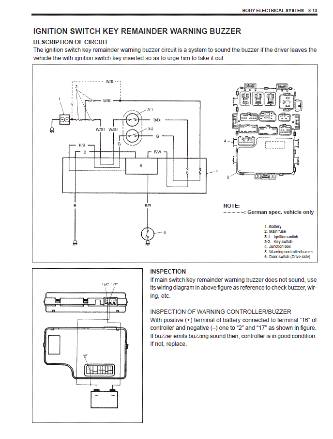

Поглядел сейчас мануал по своей машине, значит блок буззера должен быть гдето под рулевой колонкой ( смотри картинки ), так же вложил картинку с описанием как искать неисправность если буззер не бузит при оставленных ключах в замке зажигания, думаю если найдешь блок то сможе создать необходимую несправность.
Как я понял блок буззера отвечает за все звуковые предупреждения.

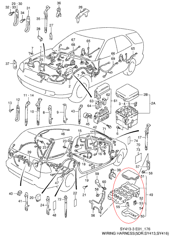

Вот в электронном каталоге нашел вроде как туже коробочку (выделено красным), я вот думаю может это та что с предикамив районе левой тапки (сцепления)???
Глянь ее, я ее пока только руками щупал но не открывал.
