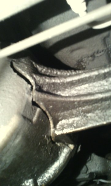

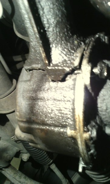

Ну вот и у меня накрылся передний мост :(
virvirus
15 Май 2008
SGV'05 2.0.+пневмоподвеска 8-))) SGV.08 2.0 %) да у жены тоже витарка :))
Поначитавшись форума, сдавал машину в сервис: говорю им - мол хочу знать че у меня за передний мост "дюраль" али сталь. (машинка 03г). В процессе выяснения выяснилось, что дюраль, ну и с трещиной как полагается, на весь корпус моста, масла нет, растительности есть - все поросло п. в общем... :(Вернувшись и опять проштудировав темы http://www.suzuki-club.ru/forum/showthread.php?t=36570&highlight=%EF%E5%F0%E5%E4%ED%E8%E9+%E4%E8%F4Не понял:Корпус моста 27611-67D00 является ли аналогм 27611-82D00 который мне по вину выпадает?Официалы говорят, мол что 27611-67D00 идет на витарках с 03 года, но... дать 100% гарантию не могем.

Ответ: Ну вот и у меня накрылся передний мост :(
А можно фото с приложенным к трещине пальцем (или нарисованным пальцем-стрелкой) - недавно втыкал передок по грязи - что-то чувствительно стукнуло при включении, но вроде катаклизмов не обнаружил. Пиши, как будет протекать процесс замены и номера...
virvirus
15 Май 2008
Сфотать смогу когда на подъемник для замены загонят, а это будет когда деталь придет...
У меня мост продолжал работать, иногда были удары незначительные, в общем непонятно мне было пока не сказали...

virvirus
15 Май 2008
Наконец все сра-слось:
заменил корпус моста на железячный,
заделал дырку от вала,
закупил все подшибники
осталось доехать до сервиса чтоб собрали все в кучу.
Да кстати машину можно не ставить на прикол, кардан привязать, в колеса заглушки.
вот как сделали трабл... никаких втулок и подшибников.
