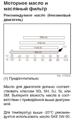

    30 40 50 это средняя температура окружающей среды
    5 10 это синтетика полусинтетик желательно синтетику.Летом конечно лучше более вязкое поэтому 40 а зимой 30

    Эээ.., так скажу. Есть класс качества и есть вязкость, качество как понял не интересует а вязкость - как очень хорошо написано в мануале к ПЛМ Хонда лейте в зависимости от температурного режима региона в котором вы живете. От себя, то есть имхо - 5w30 жидкое масло, подходит для очень умеренного климата, себе не залью никогда.
