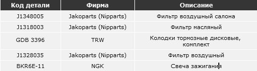

подскажите, какие были "свои расходники" на ТО45 ? и номера на данные позиции. через месяц тоже надо будет пилиьб на ТО =( а денех как-то не накопилось

to IL76:
"Свои расходники" - это собственно вот, во вложении. Всё вместе - 2.700р.

to IL76:
Покупал в экзисте (модераторы, потрите название, если воспринимается как реклама).
большое спасибо, заранее подготовлю)
