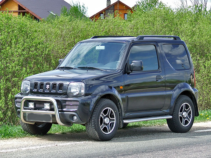

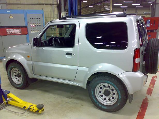

У меня вот диски размером 7 на 15 и резина 215 на 70 R15. Больше ставить не стал, так как даже при этом размере при повороте колеса до арок остается всего ничего, каких-то 5-7 мм. По ощущениям мягче, чем на стандарте, так как резина потолще, качать 1,6 необязательно. Держу впереди 1,4 а сзади 1,3. На кочках на чиркает. Езжу полгода, все СУПЕР!!
JimGT
30 Май 2009
РФ
Jimny 2006
Ответ: Шины 225-70-15 или 225-60-15???
Спасибо! ;) Смотрится просто супер!!!:thumbsup:

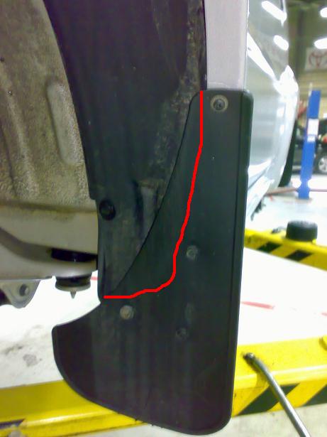

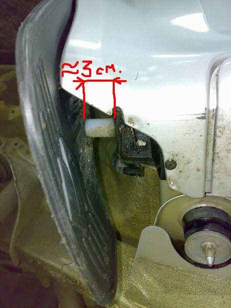

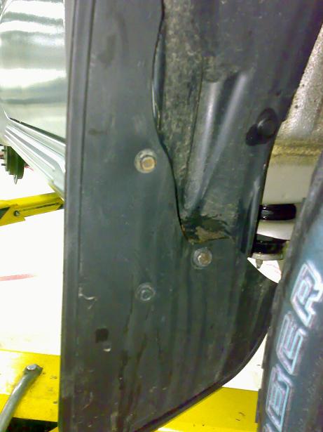

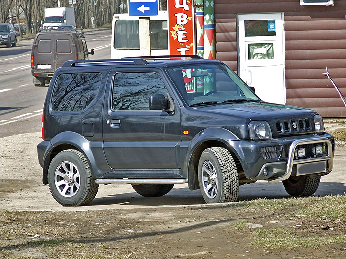

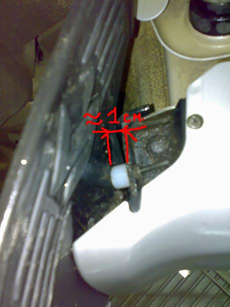

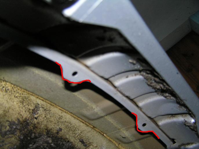

Катаюсь уже 7-8т. км. на 225/70 15, машина 2008 года, с низким бампером. Если машина для города то чиркать не будет, но нужно удалить передние брызговики (либо подрезать). Вот когда поставил лебеду то по бездору чиркало за верхний край расширителя. Что бы резина не касалась переднего бампера чуть-чуть подогнул вперед нижнее крепление бампера (там 3 пластинки). Езжу на давлении 1.3 и 1.2, машина стала на порядок мягче)))
А вы ее на штатные диски поставили? Можете фото выложить, пожалуйста?
Надо удалить пластиковую проставочку, которая внутри между аркой и брызговиком стоит. Сам брызговик при этом немного криво встанет, но это не критично и практически не заметно.
Я так и сделал, но потом оторвал один в болоте… пришлось ампутировать и остальные)))
