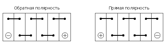

3. Полярность.
http://www.s-shina.ru/info/poleznoe/kak-opredelit-polyarnost-akb.html написал(а):
Подобрать полярность очень важно до покупки аккумуляторной батареи.
При неправильно подобранной полярности, полюсные провода могут не дотянуться до клемм аккумуляторной батареи.
Если расположить аккумулятор как показано на рисунке,
Плюсовая клемма слева – прямая полярность.
Плюсовая клемма справа – обратная полярность.
Соответственно, в Свифте используется ПРЯМАЯ полярность. Обращаем на это внимание при выборе аккумулятора. ВНИМАНИЕ! В Свифтах венгерского производства - обратная полярность клемм - имейте это ввиду.

У меня венгр 2006 года, робот...
умер от долгого стояния аккумулятор - было решено купить новый.
сначала по совету ТС купил с тонкими клеммами и прямой полярностью..
а при его установке выяснилось, что надо с толстыми клеммами и обратной полярностью...
в субботу поеду первый купленный аккум (с тонкими клеммами и прямой полярностью) сдавать обратно...
так что - смотрите своими глазами под капот своей машины.
