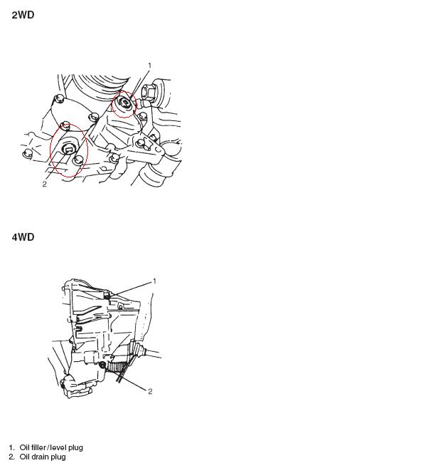

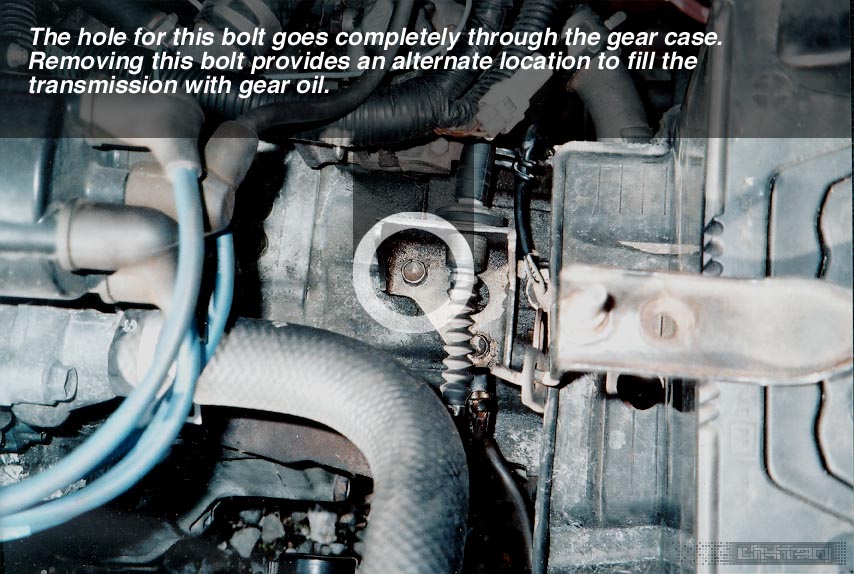

Самое удачное масла для Суифта - Ep 75w 90 - полусинтетика 2.4литра.
Пробка для заполнение трансмисии находится в самом крае МТ ближе к кабеле спидометра до стене двигателнова отсека( ниже смотрится полуосях).
Пробка слива на дне МТ в десном стороне если смотриш в преди к стене двигателнова отсека .Масло проверяется от пробке залива если с показалцом достихаеш уровен масла.
если можно то фото бы.а то я ничего не понял.руки у меня вроде на месте.из расходников осталось тока масло,тормозуху свечи и масло кпп.
ув. spenser_d не подскажите ли какие масла из выше перечисленных, какие свечи брать?
еще волнует вопрос:на бачке с тормозухой написано only dot-3. а можно ли юзать dot-4? я всю тормозуху не хочу сливать,а то геморно.вот если смешать их то слышал может свернуться?
ps у меня свифт 1.0 литр 1998 год хэтч g10a

Про тормозной житкости - DOT-4 заменяем с DOT-3 , нет проблем , но нада сообразит цвет житкости.
Про свечей - NGK - BPR6ES , DENSO - W20EXR-U/EPR-U.
Про масла трансмисий - все что имеется но ЕР 75W90 полусинтетика - менят на 30.000км. Если синтетика на 55.000км.
Про замена масла в трансмисий вот фото. На втором фотке показана алтернатива за заливание.
Пробки слива и залива отличается , они с внутрешний квадрат 10мм.
