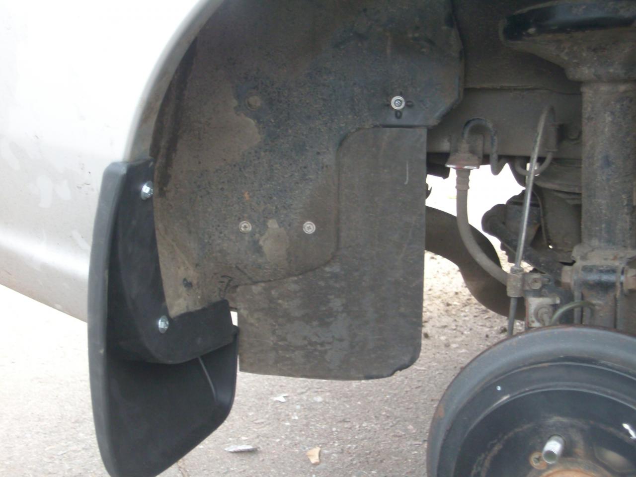

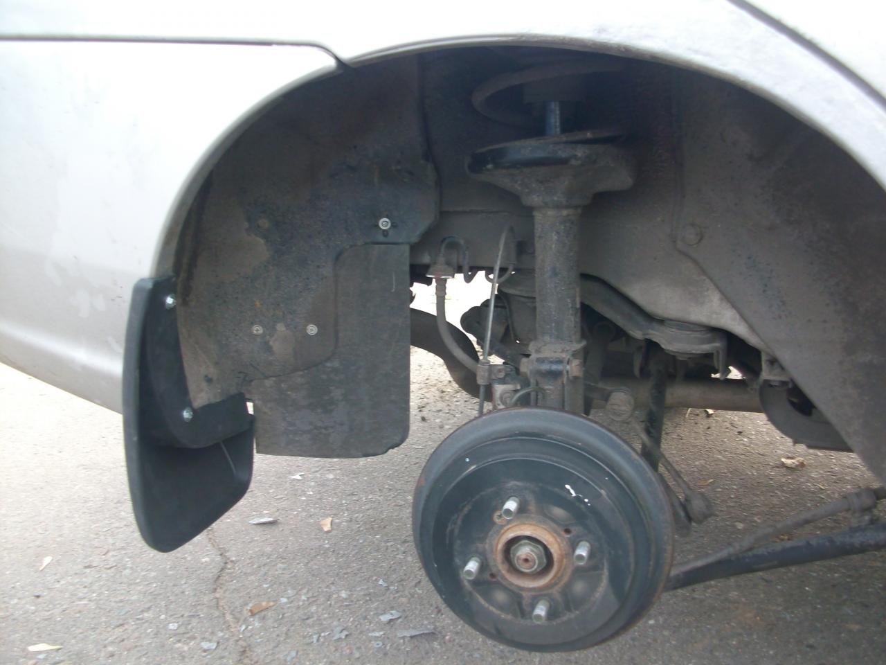

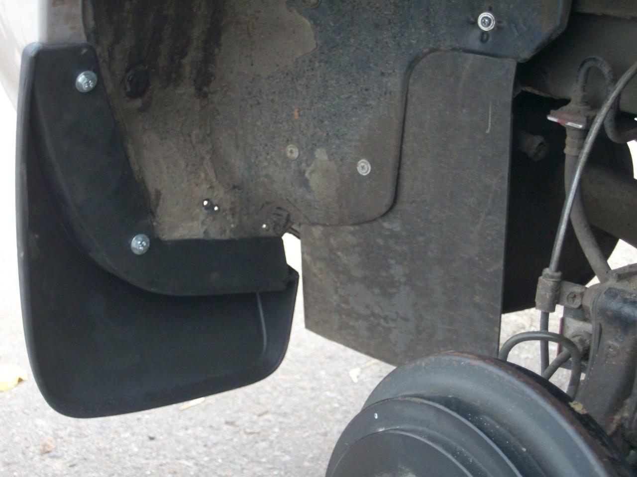

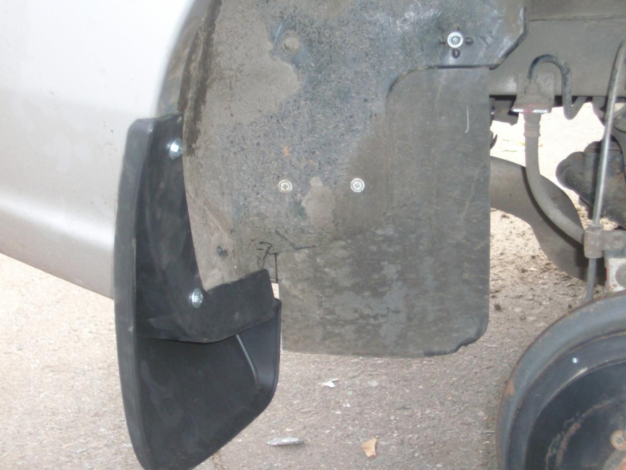

По скольку я по прежнему начинающий Лиановод, читаю все темы постепенно. У меня "банка" глушителя на вид сильно пострадала от ржавчины, я оторвал все сгнившие слои (по моему их было 2) все зачистил и покрасил термостойкой краской. Может я и ошибаюсь, но я пришел у выводу, что глушитель усиленно гнил из-за постоянного воздействия потока воды (плюс +зимняя каша) ... по сему я прикрепил защиту из простого резинового листа, результат: на глушитель попадает минимальное количество влаги. Сервисмены пророчили скорую смерть банки, я не смирился с приговором уже поездил так 14000 км , включая осень и зиму, все ок . Правда глушителя самого нет фотки (обязательно сделаю), но он был в ужасном состоянии.
