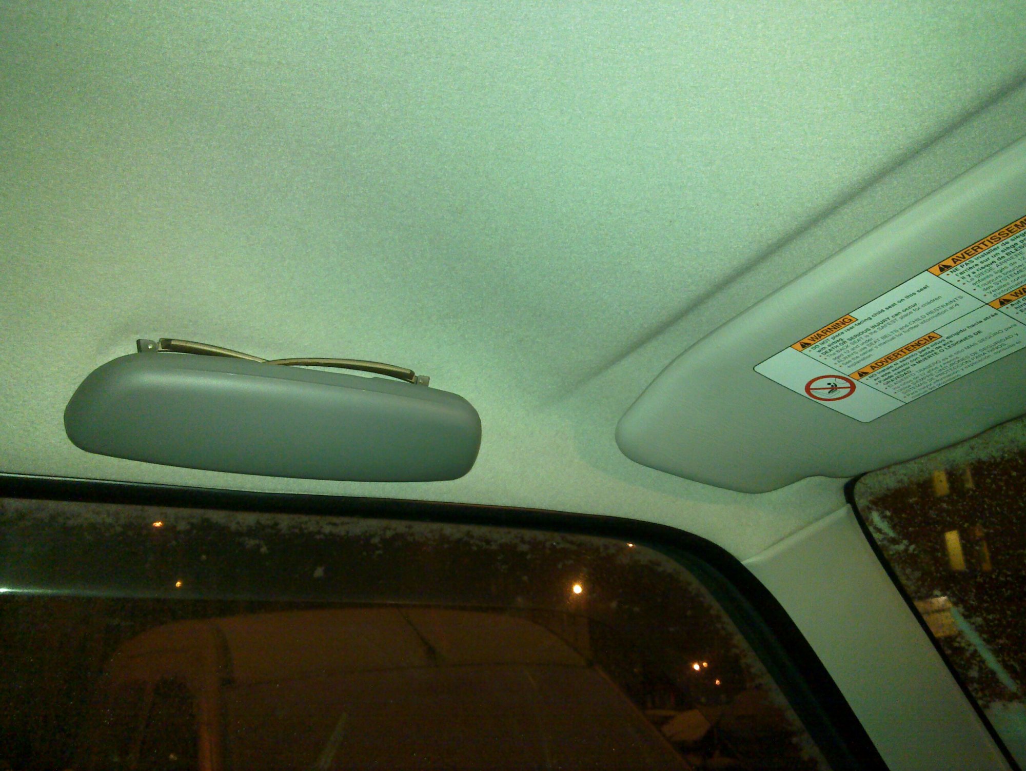

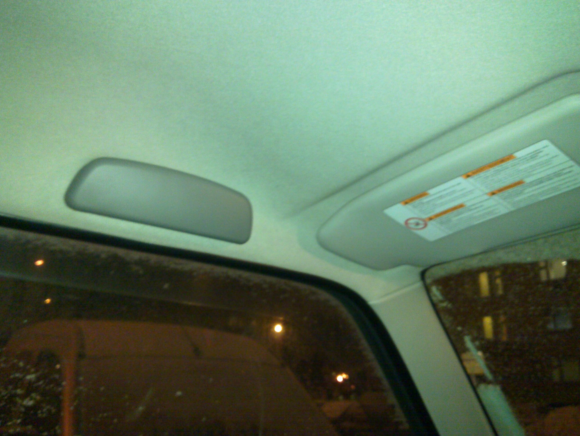

У меня вот так сделано. 2 фотки - с очками и без них.

приладил я в ЗЮЗЮКУ очешник от Лачетти каталожный номер 964 128 11

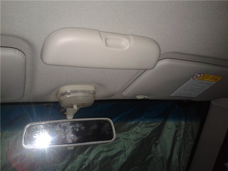

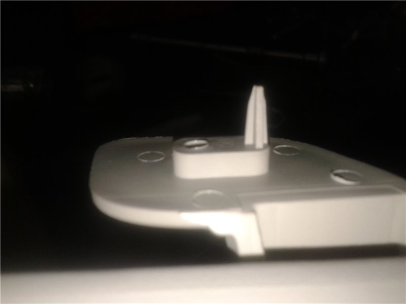

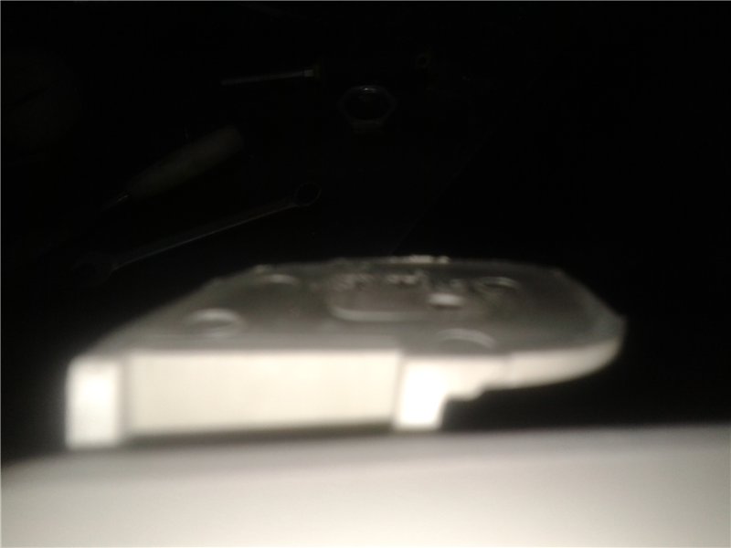

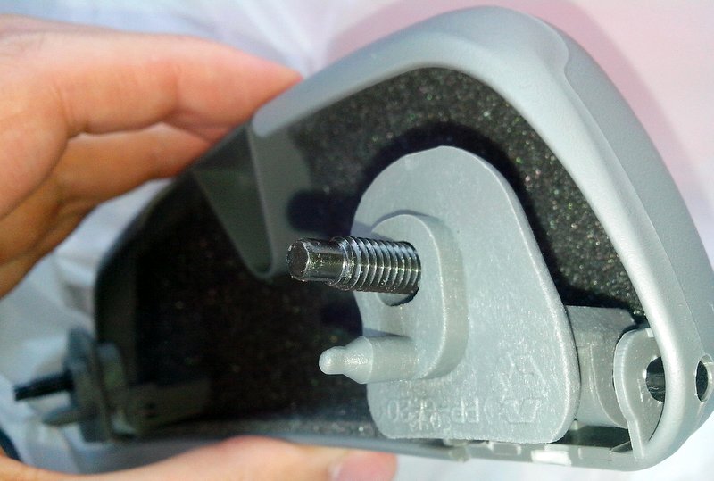

Тоже поставил GM'овский очешник 96412811, нравится : )
Поставил не с первого раза. Сперва срезал малярным ножом пласмассовые шипы, и думал, что этого достаточно. Очешник встал, но с зазором. Понял, что надо спиливать/стачивать не только шип, но всю овальную площадку. Подходящего инструмента не было; в итоге зашел в ближайший металлоремонт, где эти лишние площадки за символическую плату мне мигом сточили на станке.
А шипы надо было кусачками или ножовкой (ножом дольше).
Как уже писали, винты черные крашеные, так что прикручивать надо аккуратно, чтобы не поцарапть головку. Впрочем, когда очешник закрыт, винтов всё равно не видно.

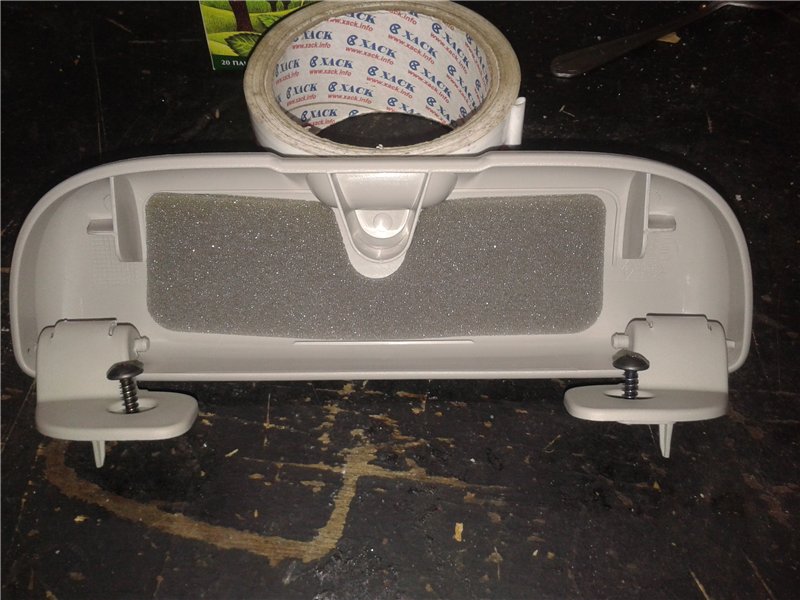

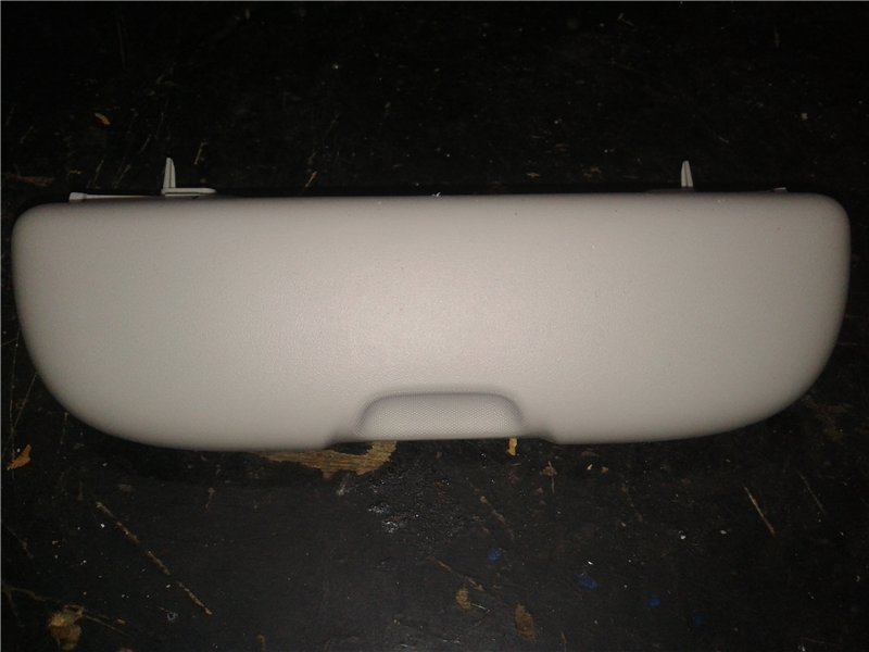

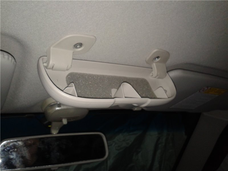

а вот бюджетный вариант
Renault- 8200 826 850- Отсек для очков- 318,84 руб.
крепление до наждака
после
два винтика М6, две гайки, две шайбы с увел. краями-два отверстия в обшивки потолка и ВУАЛЯ!
крепил сюда-так как мне так удобнее. Там где водительская ручка-у меня стоит именно ручка, ставил сам-типа как в крузаках))). Для монтажа придеться снимать зеркало заднего вида и козырьки-чтобы гайку с шайбой наживить! С виду как родной с завода-и цвет и размер, все в норме!
Большое спасибо за идею и каталожный номер, и я себе очечник поставил :)
Пока что ограничился скусыванием шипов, площадки стачивать не стал.

Поставил себе такой же . Только срезал шипы , а выступы оставил - при затяжке до "упора" стянулось впритык. По цвету полное попадание в тон салона.
Недостаток - очень мелкий размер - медицинские очки ещё входят, солнечные - НЕТ.
