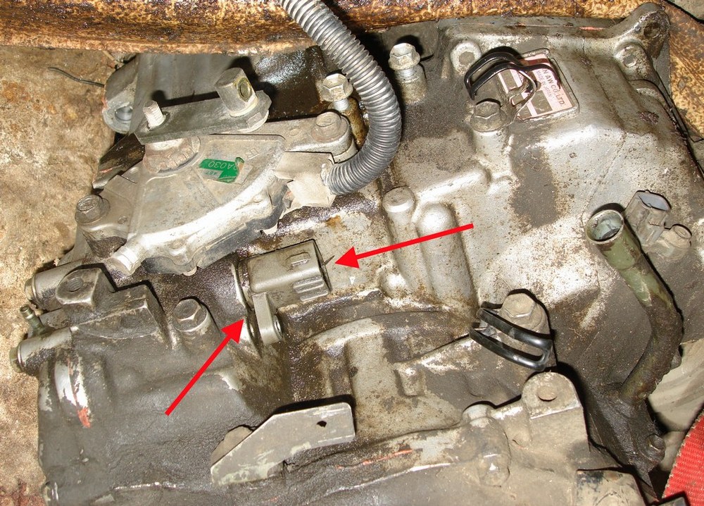

Вот родная коробка. Вид со стороны левого колеса.
Завтра выложу фотографию нового разьема.

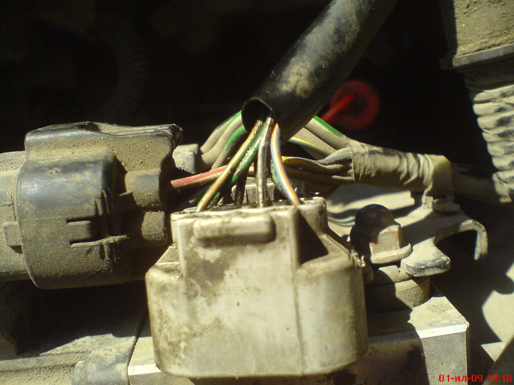

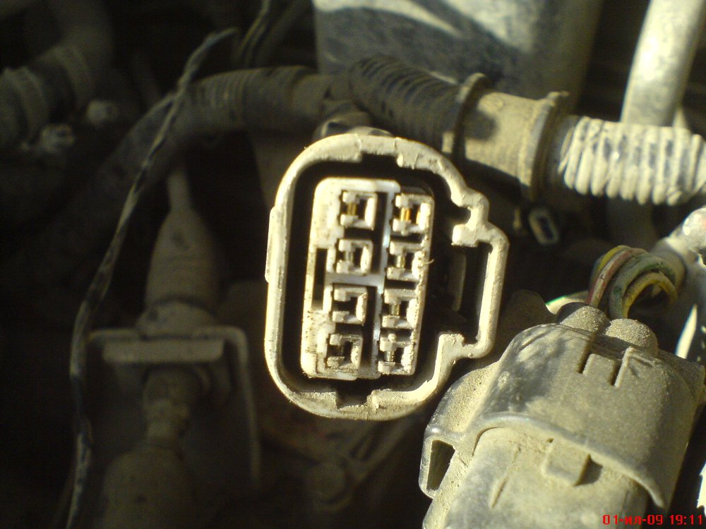

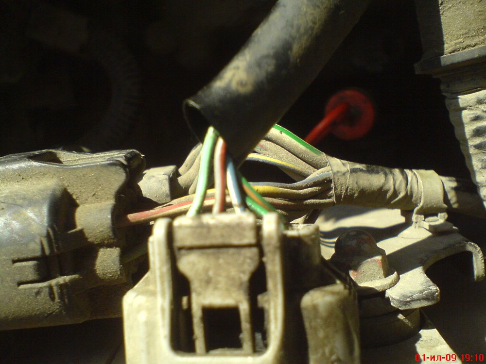

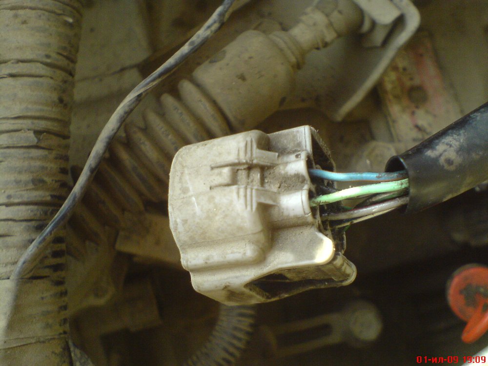

смотри суть такая у меня 7-мь проводов потключенны так, если стоять у левого колеса то от тебя с верху вниз:1-бледносалатовый,2-синий с красной полосой,3-серый с красной полосой,4-черный с серой полосой,5-синий с белой полосой,6-пустая фишка,7-зеленый с белой полосой,8-зеленый с краснокоричневой или красной полосой.смотри фото.

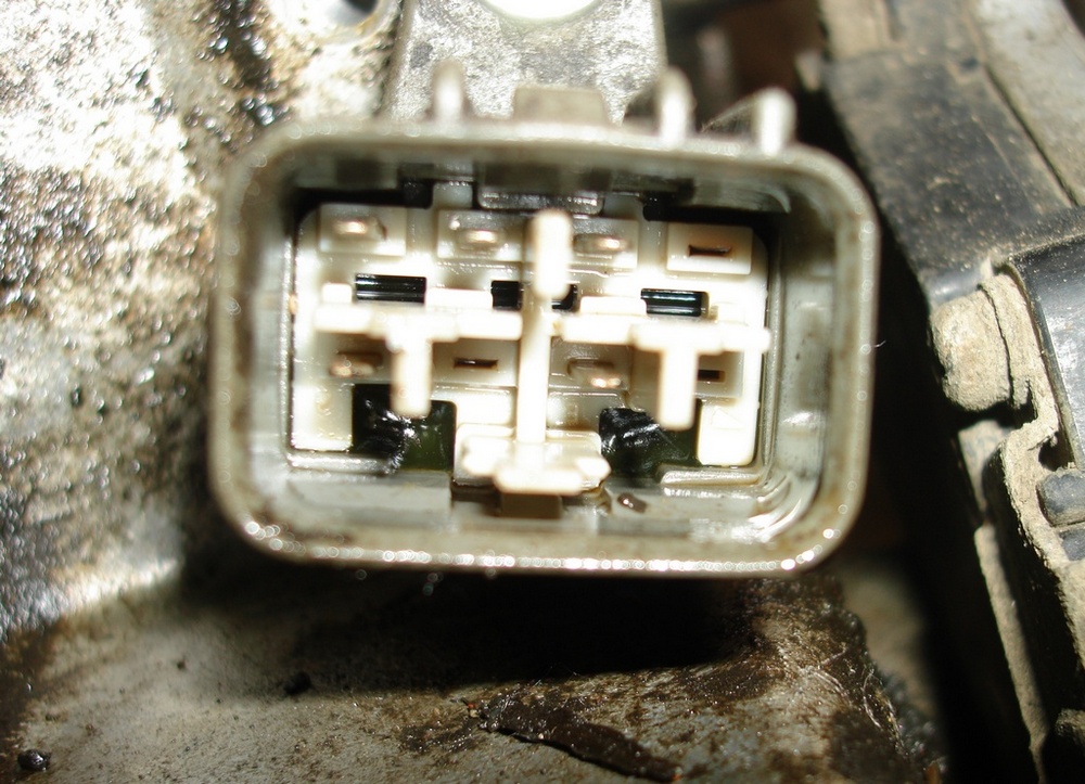

Странно, почему 7 проводов? Не 5, не 9. Внешний вид штекра на твоих фотках, точно такой же как и у меня (на родной кробке), а вот на новой, он более продолговатый, то есть больше от квадрата отличается в сторону прямоугольника (если смотреть ему в морду).

я думаю ,что цвета проводов могут незначительно отличаться,так вот если смотреть в морду разъемов то видно, что в принципе размещение проводов одинаково за исключением доп двух с верху,если ты помниш в какой последовательности у тебя были подключены в старом раземе провода то в новый разем думаю надо подключать изходя из этого тобишь смотря на разъемы видно ,что во втором ряду с низу одна ячейка пустая то и в новом вероятней всего тоже пусто вот отсюда и раскидывай провода по старой схеме где какой провод стоял, а не по цвету. думаю должно получиться.Читать кни
всетаки фото выложи нового разъема.

У меня к сожалению сломался фотоаппарат (что-то вообще все ломается, прямо как по сговору :( ), не могу сфоткать разъем на коробке. Но он такой же как и на фотках с низу, только более продолговатый при той же ширине и вместо шести штырьков, там торчит десять (используются 5 из 6 и 9 из 10).
