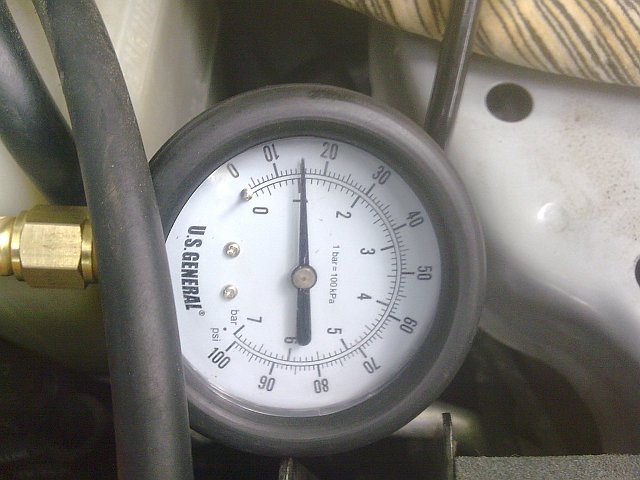

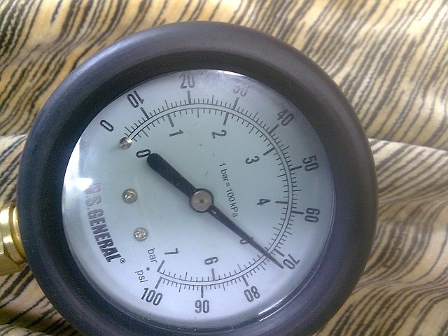

Ну все. Давление измерено. Действительно на 4 тыс. оборотах около 5 атм. На холостом около 1 атм.
Т.е. с насосом все нормально.

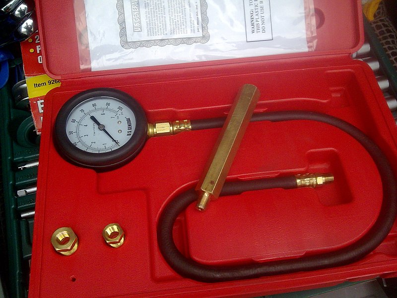

А вот и фотки, кстати. Там в коробочке с манометром лежит преходник.
Чертеж переходника могу выложит если нужно. Но там все просто: с одной стороны внутрення резьба К1/8 с другой внешняя R1/8.
