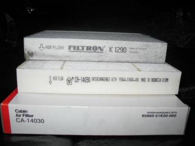

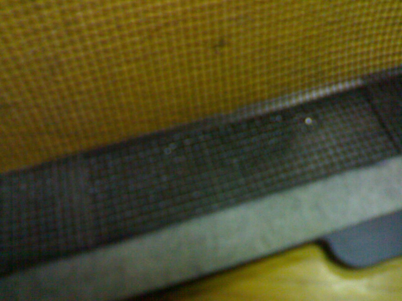

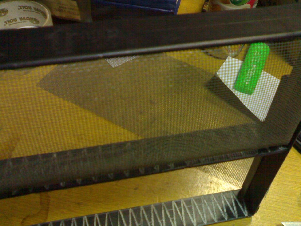

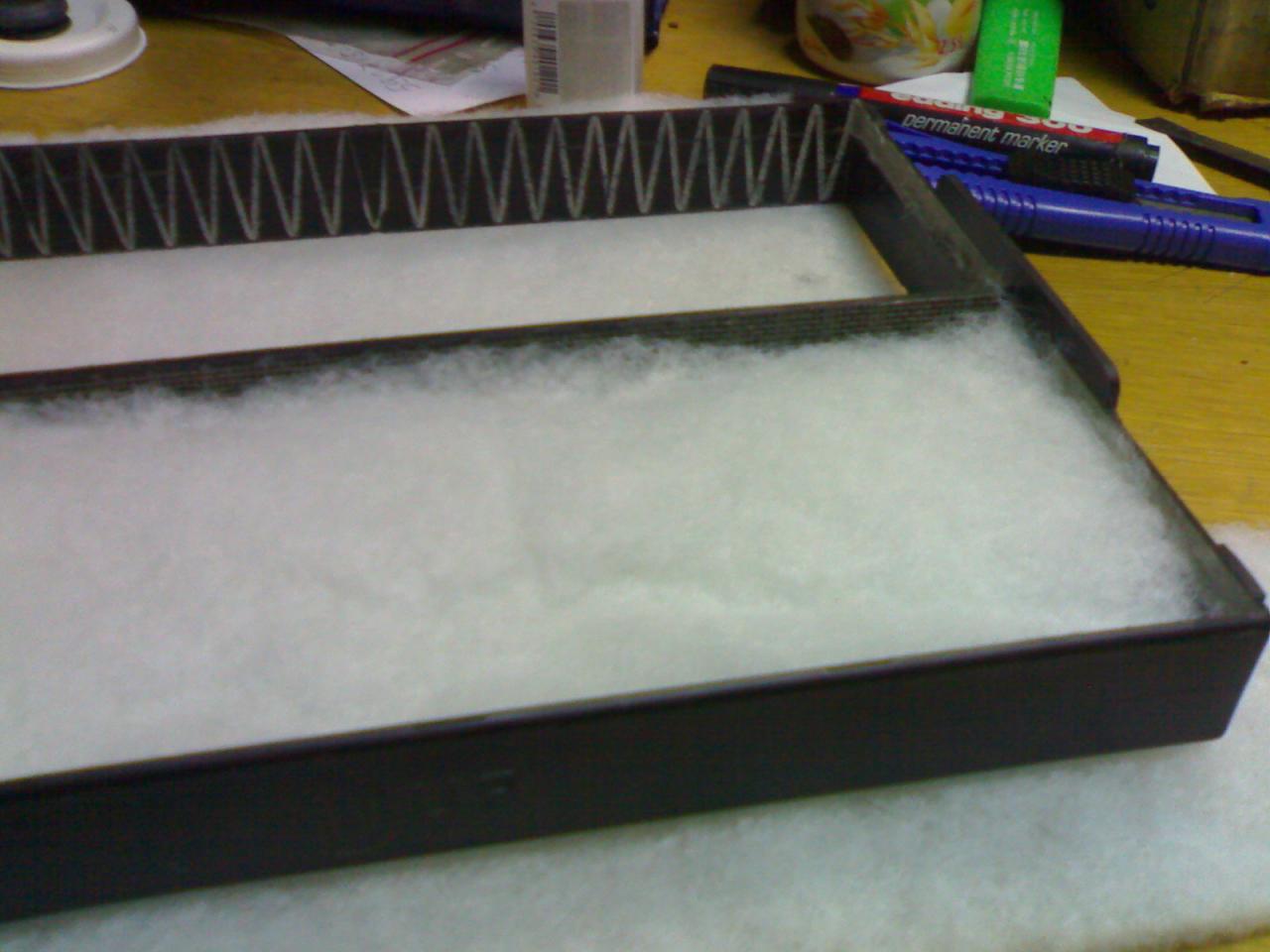

Зима близится, пора поменять салонный фильтр.
На фото: сверху использованный правильный фильтр из сообщения выше, внизу тот, что куплен на замену и его коробка.
Редкостное. Не брать!
Думаю, что и все у этого "производителя" такое.

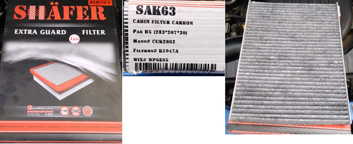

Порыскал и нашел, что также должен подойти MANN CUK2862 или WIX WP6895
Но они уже с толшиной 30 мм. Так, что будет два фильтра и с нужной толшиной (не узких).
Хотел взять WIX WP6895, но за него озвучили цену в 380грн, и еще ждать.
Но тут же предложили попробовать нового прозводителя - SHAFER SAK63. за цену 180грн.
Раньше не слышал об этой фирме. Покрутил в руках - вроде ничего плохого сказать не могу. В общем взял.
Разрезал и установил без проблем - причем село всё очень хорошо. Рекомендую.
