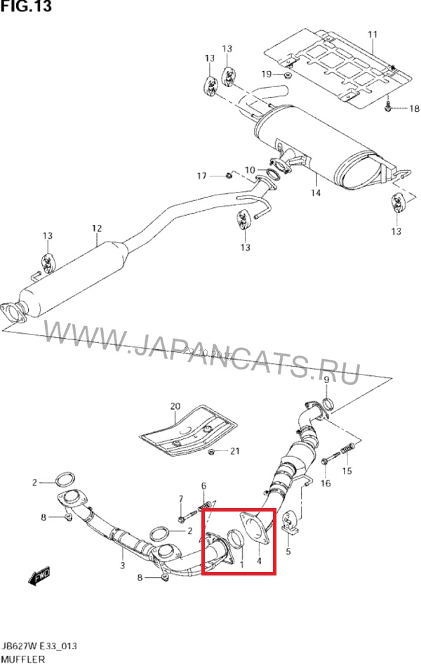

Уважаемые сузуководы, аналогичный случай обнаружил: капает вода (без цвета и запаха жидкость), только в районе водительского сидения. Заглянул вниз, увидел, что капает с фланцевого соединения выхлопной системы (на схеме выделено прямоугольником). Обнаружил сейчас в межсезонье когда машинка стоит при перепаде температур с небольшого минуса на плюс, либо наоборот. Может кто-нибудь подобное явление наблюдал на своем авто, отпишитесь, если есть инфа.
