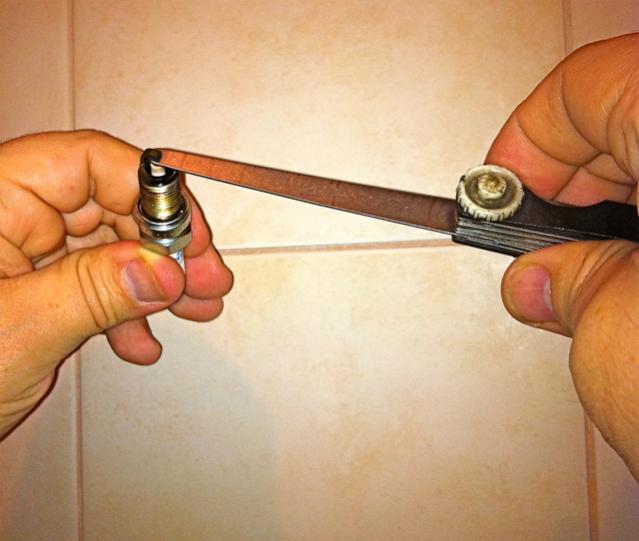

У отмытых или новых свечек проверяем зазор щупом. Самый лучший зазор для свечей Denso и NGK 0.9 мм.

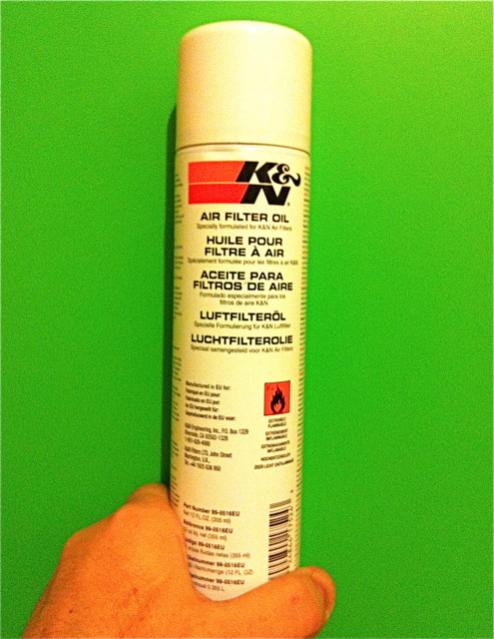

После отмытый и высушенный фильтр K&N пропитываем специальным маслом

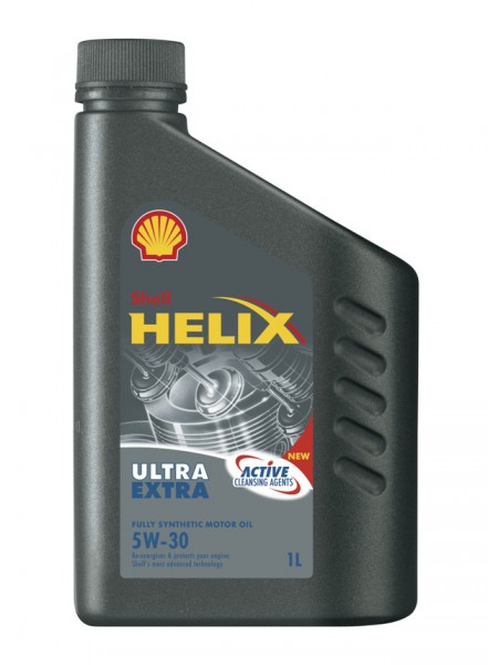

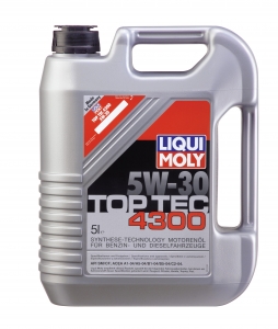

Все ставим на место. Меняем масло в двигателе на новое Shell Ultra Extra 5W-30 или Liqui Moly Top Tec 4300 5W-30 c использование маслянного фильтра от Bosch.
