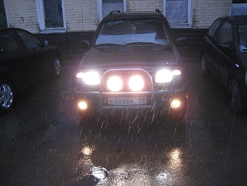

Обьясняю, жечь ближний с дальним мне не к чему нужно только моргнуть дальним и чтоб при этом ближний не выключался, потомучто в основных фарах у меня ближний ксенон, а на кенгурятнике фары дальнего света фото прилагается!
поставь между проводами питания ближнего и дальнего света диод ампер на 10, так, чтобы при напряжении на дальний напряжение через диод проходило на ближний свет, а при ближнем на дальний ни-ни;), вроде как стрелочкой в сторону ближнегоЧешу репу.

Об этом я уже думал только не поможет потомучто в моммент моргания дальним ближний всёравно на долю секунды выключится т.к в переключателе физически произойдёт разрыв контактов....

Отдельная кнопочка у меня выведена от фар дальнего света через реле вобщем всё как положено смысл в том что мне хотелось бы что во время моргания ими с подрулевого переключателя не гас ближний!
