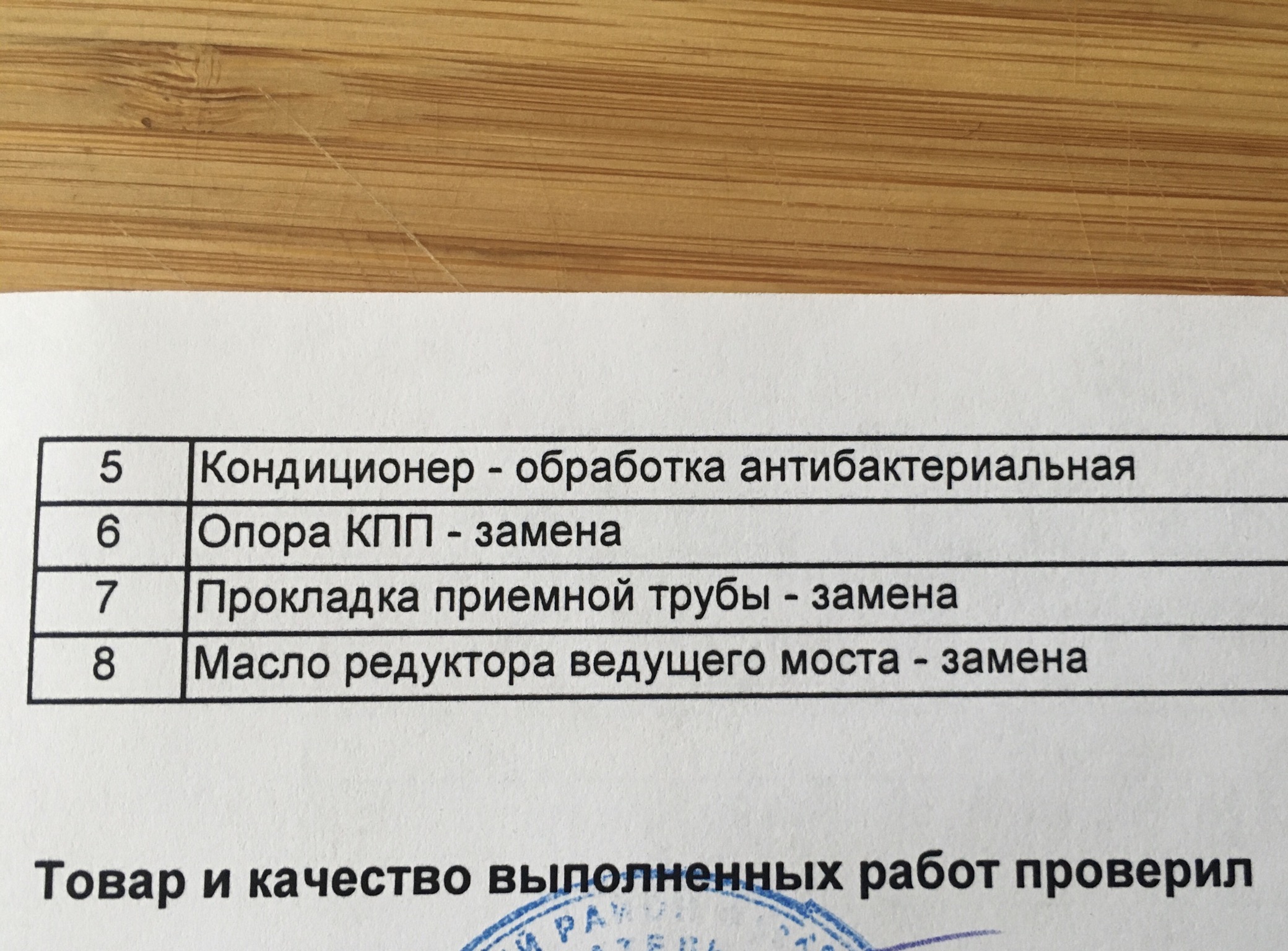

    У меня Игнатий 2001 (дорестайл). Недавно диагностировали замену, цитирую:
    Опора двигателя правая - Замена (я так понимаю это она 11610-80GA0)
    Опора КПП задняя - Замена
    Опора КПП передняя - Замена
    Что это за опоры КПП не разобрался, сильно подозреваю, что это просто остальные опоры двигателя.

    В том то и дело, что обстоятельно с мастером не получилось пообщаться. Забирал машину в другую смену. сказали что вибрации большие. У меня там есть часть проблем типа выжимного подшипника и вибрирующей защиты картера. Вот визуально сегодня правую опору посмотрел - резинка вполне себе целая. Поеду на неделе выжимной менять, попрошу диагностику сделать опор. В другой мастерской конечно..

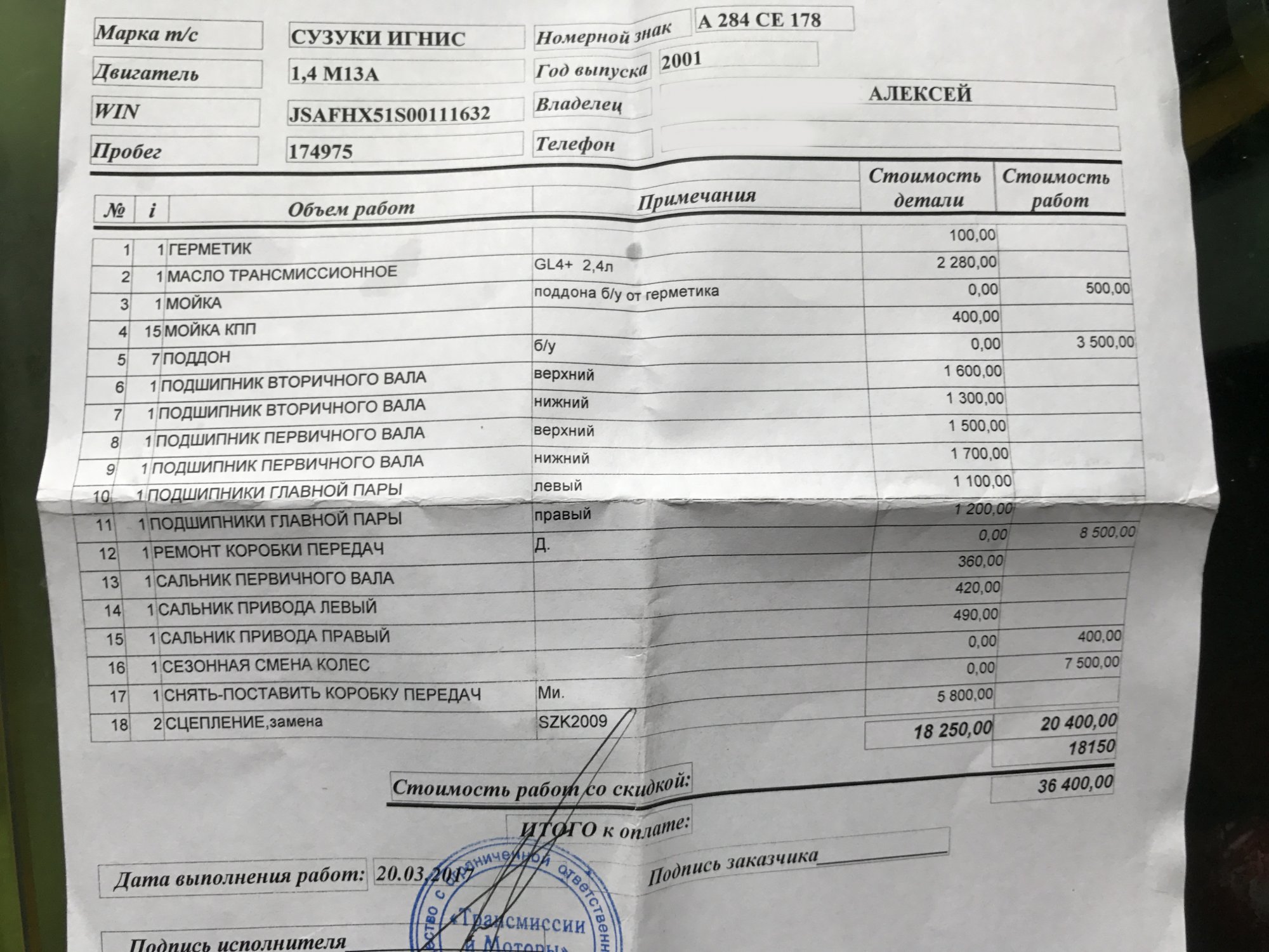

    А конкретно? И ценник желательно.
  18. n0nsense
    13 фев 2011
    Антипатии:
    Пожалуйте...
    Поддон у меня там ещё сгнил до костей почти - масло капать начало. Ребята мне ещё два года назад говорили его поменять, а я как-то забывал это сделать. Поддон , кстати , заказывал у клубного партнера SuBU.
    прислали быстро поддон от Лианы - встал как родной (3500 р.) Мог бы и сам поддон поменять - ничего там сложного нет, только грязи много. Но посмотрел, что болты поддона там тоже гнилые до основания и решил доверить это дело мастерам... =)
    С подшипниками такая история:
    Сильно плохой там был только один, но мастер посоветовал остальные тоже заменить. При стоимости ремонта коробки в 16 т.р. я решил, что ещё 8 т.р. меня не спасут.

    Возможно так оно и есть, но я не профессионал и таких тонкостей не знаю.. Жаль , что Вы не в Питере живёте - ездил бы к Вам ремонтироваться..
